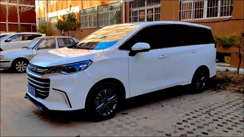

我的车子是2022款的上汽大通G50。手动款低配,没有什么意外,没有什么惊喜,也没有什么刺激。没有什么大屏导航,也没有什么辅助驾驶,更没有什么自动泊车,有的只是普普通通的外观,及性价比很高的价格。至于为什么会选择这样的一款车子,也很简单,因为需要和需求,如果非要加一点点个人因素的话,那大概就是因为一个字“大”。因为我曾经的车子也是因为一个大字才被我们这类人钟爱。
之前曾经陪我一起走过几年的老伙计是一辆二手五菱荣光的面包车,它已经到了它生命的后半段,虽然还可以正常行驶,也没有什么大的毛病,但是它老了,老到了可能随时都会把我扔在路上,所以纵然有些不舍,也该考虑一下退出这个时代。
新车已经开了一年了,有过俩次的长途自驾游,第一次是提车没多久带着父母去了几个地方,走了4000公里。动力足够,我只知道是169匹马力,三个人,后背箱拉的全是食物,路上很方便。也没有感觉到有动力不足的表现。想停就找个地方停一下,煮个泡面或者吃个火锅。
第二次就是过年的时候,去我姐夫家逛逛,因为路程比较远,我们在年前开始由北向南,走了有7000公里来回。平均油耗是7.2。因为高速走的毕竟多,确实在油耗上比城市跑要低一些。
到现在,加上我平时工作用车,已经三万出头了,对于车子参数我不是很了解,我只知道,没出问题。开着也不错,空间很大,自驾游很方便,拉货也宽敞。性价比很高,对我们这类普通人来说就已经知足了。
