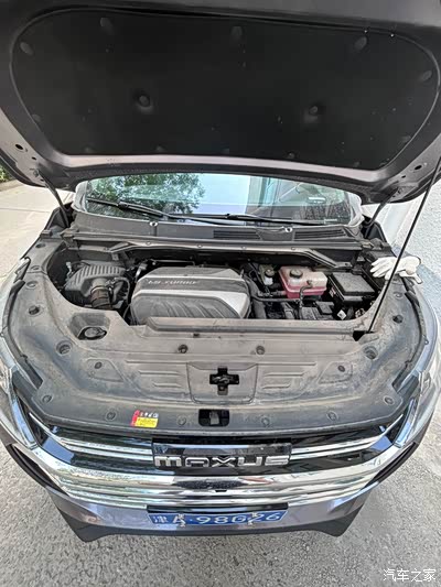

机舱实在是太脏了,没有办法,擦完开一次车之后就这样了,等过一阵用泡沫清洗剂洗一下吧,

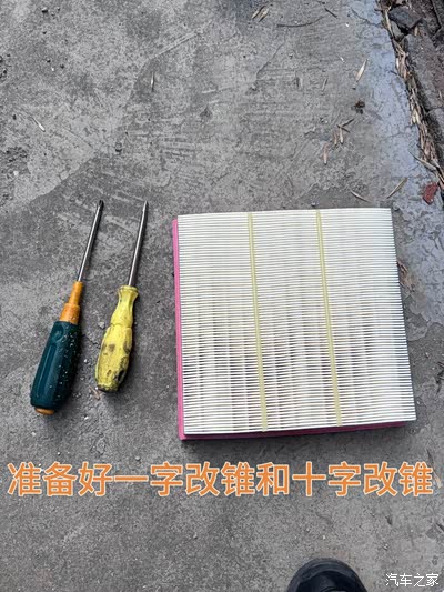

准备工作很简单,新的空气滤,螺丝刀各一个

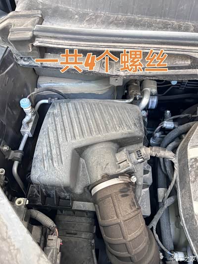

找到空滤盒位置,就在机舱左上

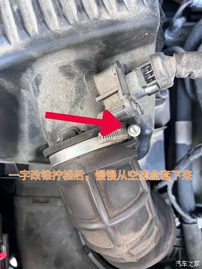

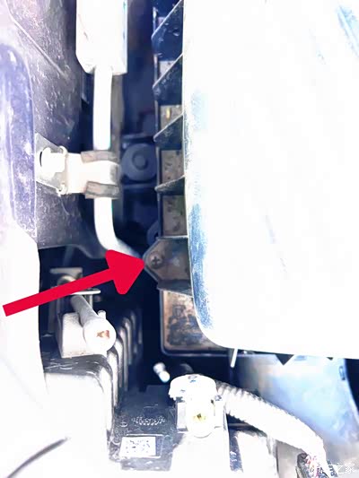

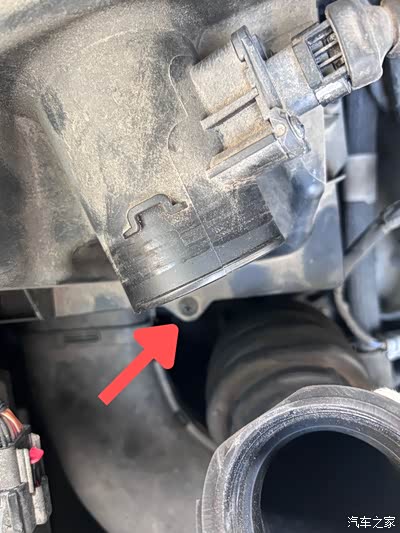

先用一字螺丝拧松这个螺丝,让进气管松动即可

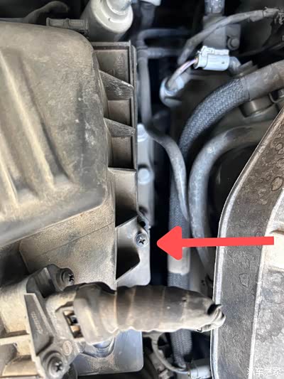

这就是松开后看到的三个螺丝,拧松到头即可

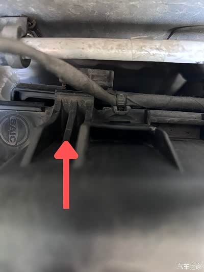

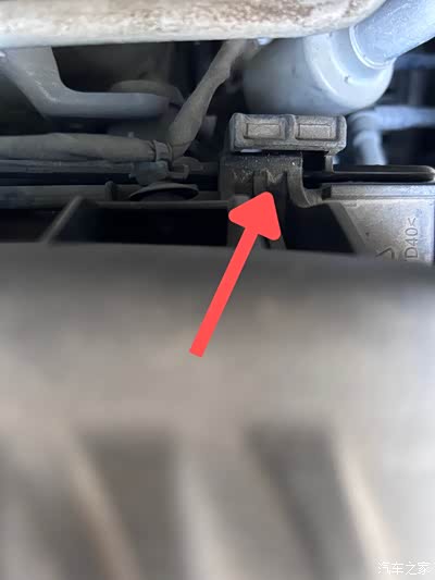

这两个卡扣是螺丝弄下后,需要把空滤盒上盖往后搓一下才能打开

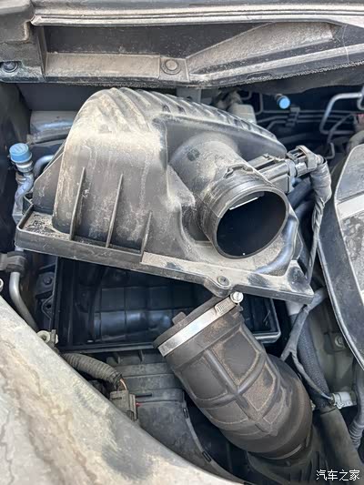

这个就是整体打开后的样子,慢慢从侧面把空滤拿下即可

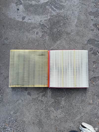

新旧空气滤芯对比,我觉得我这个跑7千公里就需要换一个了,实在是太脏了,小钱不能就乎
换完之后按照顺序装回就可以了,动手能力强的可以自己动手,千万别使劲硬拆空滤盒,空滤盒上盖是连着一些线路的,所以注意这个即可,这就是自己换空滤的注意事项,谢谢大家观看
