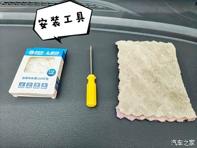

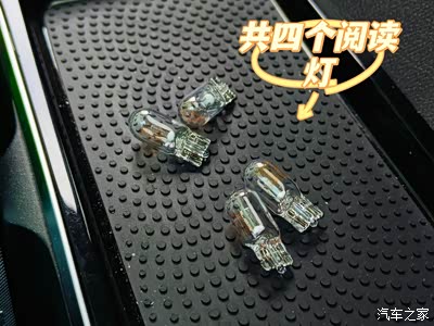

#安装工具及灯泡型号#

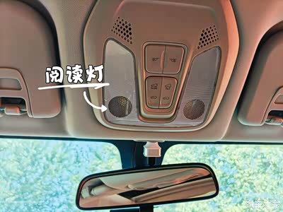

G50阅读灯和尾箱灯及牌照灯的型号都为T10,
工具:一个小号的一字螺丝刀和一块纯棉毛巾即可。

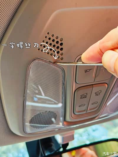

前排阅读灯塑料盖形状为U形
拆卸时一定要注意力度
以免破损
拆卸时一定要注意力度
以免破损

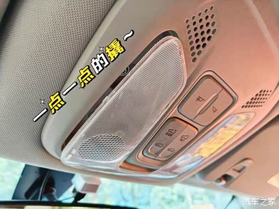

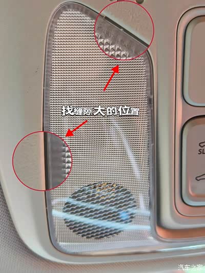

在边缘处一点一点的撬
先撬一侧,在去撬另一侧
先撬一侧,在去撬另一侧
在边缘处一点一点的撬
先撬一侧,在去撬另一侧
先撬一侧,在去撬另一侧

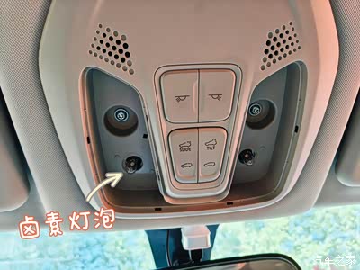

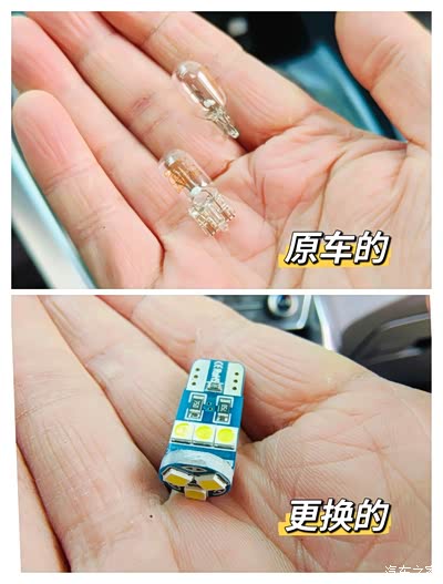

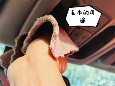

原车的是卤素灯泡
灯泡比较滑,用纯棉的毛巾垫上
在用适当的力度直接往出拽,
注意力度,不要把灯泡给捏碎了。
灯泡比较滑,用纯棉的毛巾垫上
在用适当的力度直接往出拽,
注意力度,不要把灯泡给捏碎了。

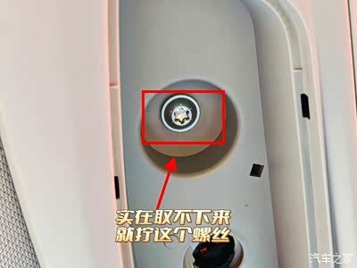

由于原车的灯泡漏出的位置比较小,
所以有点扣手
实在取不出来,就把阅读灯外壳整体取下来,
把插座拿出来,直接取灯泡
注意这个螺丝是内六角的螺丝
所以有点扣手
把插座拿出来,直接取灯泡
注意这个螺丝是内六角的螺丝

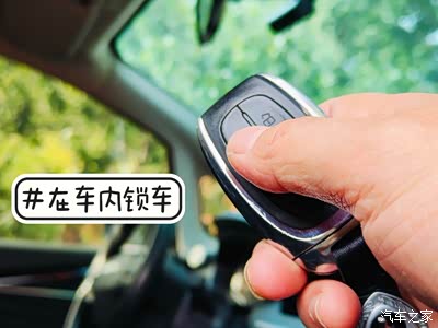

阅读灯熄火后或者开车门阅读灯都会亮
所以拆灯时,可以在车内把车锁上
这样灯就不会亮了,
然后垫毛巾一点一点养出拔
所以拆灯时,可以在车内把车锁上
这样灯就不会亮了,
然后垫毛巾一点一点养出拔

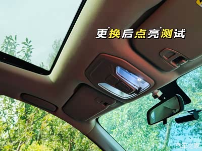

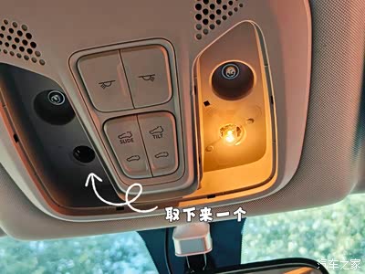

我更换的是led 白色灯珠,
亮度高 能耗低
亮度高 能耗低
原位置直接插入即可,
更换后可解锁车辆,
检查灯泡亮度,有无频闪问题
没问题把塑料盖安装回去
更换后可解锁车辆,
检查灯泡亮度,有无频闪问题
没问题把塑料盖安装回去

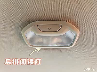

二排阅读灯形状比较规整
和前排一样的拆卸方法
这个比较好拆卸
和前排一样的拆卸方法
这个比较好拆卸

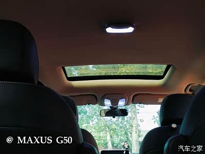

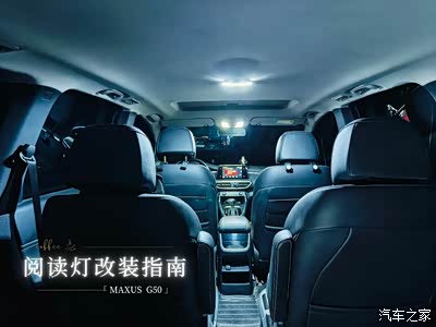

全部点亮效果
白天作用不大
白天作用不大
夜晚点亮效果
亮度够用
在车内找东西视线比较好
尤其有东西掉在地板上
亮度够用
在车内找东西视线比较好
尤其有东西掉在地板上

唯一注意的就是前排的塑料盖拆卸时,一定要小心 ,小心再小心,一点一点撬出来,千万不能硬掰,以免损坏。
