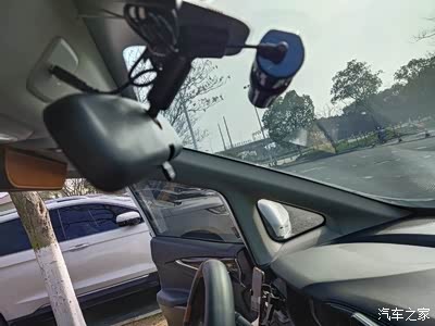

G50车子尺寸大,开起来,很畅快,现在出行,装个行车记录仪很有必要。尤其是城市拥挤道路,刮着碰着,分清责任,视频记录是很有必要,也是取证的素材。盯盯拍mini3Pro行车记录仪,是我自己网上选购的。开箱装在我的50车子上面,行车记录仪主体有多重颜色可选。我选择了颜色偏浅并且低调的蓝色。它自身配置免费的电源线足足三米长,足够一般车辆做隐藏式走线安装。但今天我不需要这样长的电源线,G50车子有一点长处,在后视镜,后背有个usb接口,可以直接电源线插上取电,不用把线拿出来接到车辆点烟器接口。车内前档玻璃,选了中间位置擦干净,记录仪采用静电贴吸附到前风挡玻璃,再用3M胶粘贴到静电贴的方式安装。不会弄脏原车的前风挡内侧或玻璃贴膜,也方便再次安装。记录仪采用无外界卡模式,内置16-128G存储空间,因为记录仪是循环录制,并且平日行车时间大多在一个小时以内,所以选择了性价比相对较高的32G版本。

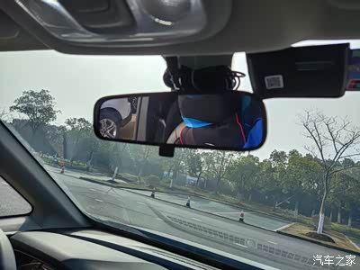

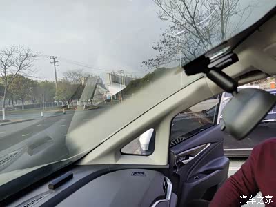

安装前先预演一下安装位置,我选择安装在后视镜后方,既只不影响行车视线,又是整车最高最中间的位置。

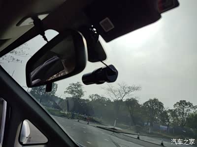

具体安装的时候需要注意,因为摄像头采用旁侧设计,需要先把摄像头旋转向车内,确定摄像头居中,再往右边确定粘贴位置。

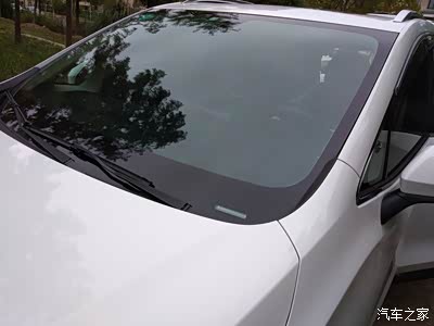

确定好位置后,就可以粘贴静电贴纸了,粘贴前注意擦净玻璃,确保没有灰尘和指印。

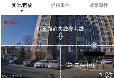

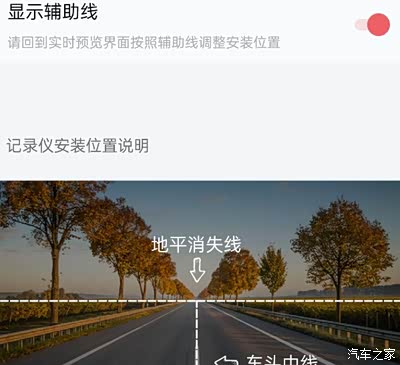

下一步就可以粘贴行车记录仪本体了,粘贴的时候建议和玻璃边缘的黑色颗粒保持1厘米左右的距离,因为玻璃边缘的黑色颗粒在阳光下会大量吸热,造成局部高温,不利于行车记录仪的工作,也容易使3M胶因高温脱落。手机装上APP中有安装指导,非常方便。我的大白车子有个中控显示屏,也有安装指导。实际效果很好。遥控器可以实现随时拍摄,拍摄照片后自动保存照片前后十秒视频画面。连接手机后自动下载,非常方便。
我的车子有一点长处,在后视镜,后背有个usb接口,可以直接电源线插上取电,不用把线拿出来接到车辆点烟器接口

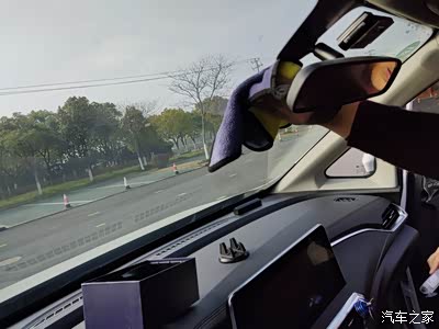

我擦拭我的车内前档玻璃

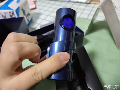

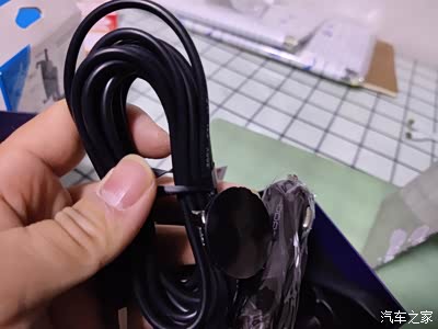

它的电源线足足三米长,足够一般车辆做隐藏式走线安装
安装前先预演一下安装位置,
我选择安装在后视镜后方

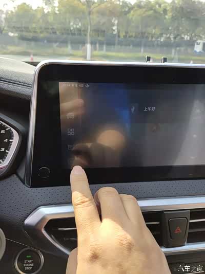

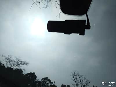

可以调取,我的大白车子有个中控显示屏,也有安装指导。实际效果很好。
外面看不出来装的记录仪,很小的尺寸,低调又实用
