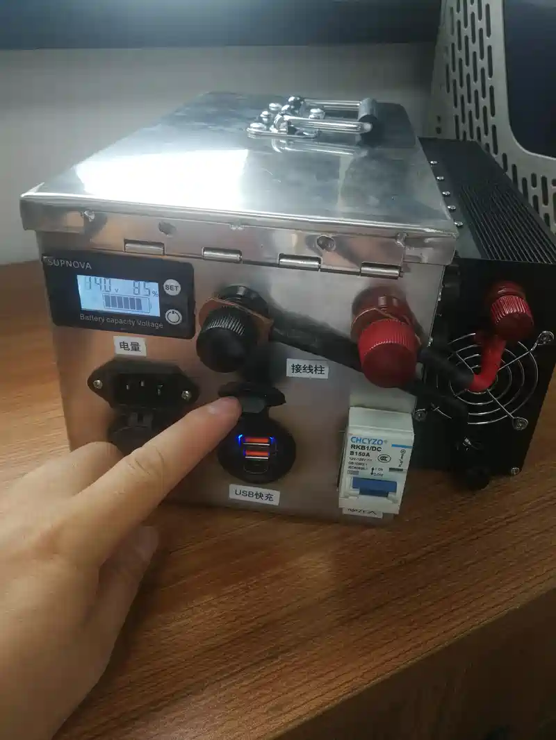

车友们好,副电源做好了,疫情给我们带来了很多负面影响,最直接的就是封控了,长春直接封控了快3个月。大人孩子都待不住了,真的快疯了。解封的第一个周末就带家人一起去净莲露营地透透气。但是哪里不让动火,带的卡式炉不让用,不让用是对的,毕竟树林防火第一位的。所以准备做一个户外电源,经过一个月的学习准备,材料基本买齐了,大家看看,给提提建议。
终于完工了
车插
烧水测试,完美,可以出去玩了
测试电压力锅做一锅饭十多分钟熟了
自己改装的不锈钢电池盒,点烟器,USB快充,8M接线柱,双充电口,品字口,25平线。
都是150安以上的设备,保护板200安,可以做去汽车启动电源使用。
环氧板 安全措施必须到位
使用的工具
四个基本全新的100安大单体,测试了一下800瓦电器最少可以用1个小时,给单体充电均衡。
放副驾驶座位下正好
放副驾驶座位下正好 。等大单体均衡后就组装了。装好后发帖给大家
