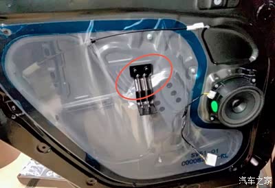

门板3个螺丝,在图片中圆圈出,依次拧下来即可
