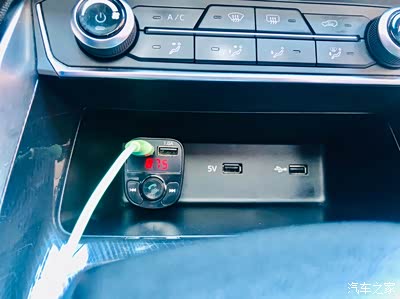

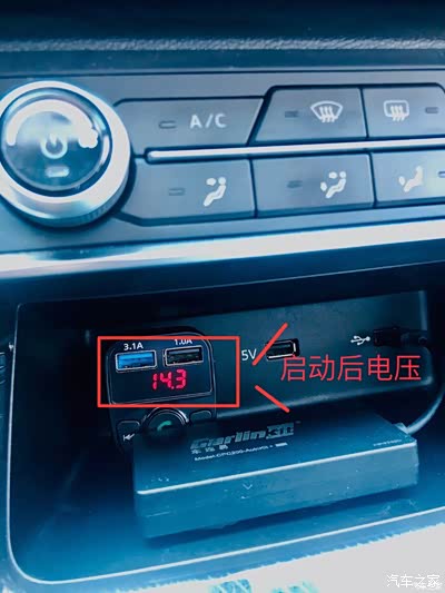

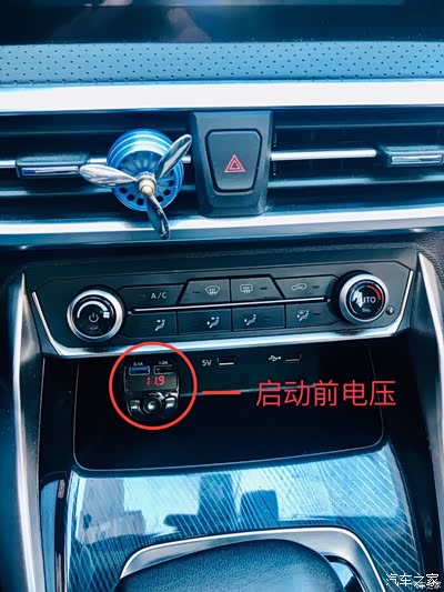

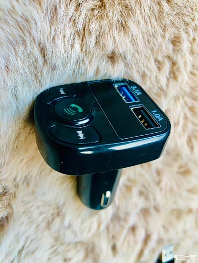

小物件在网上找的,东西不大,价格不贵。安装简单,直接插在点烟器插头上即可。插上后即可显示电瓶电压,在车辆未启动前的电压为11.6-12.8为正常电压,启动后电压为11.6-14.8之间,如果电压低于11.6以下,应该对电瓶修复或者更换,以免影响车辆的正常使用。
这个小装置,还可以蓝牙连接电话,
启动前电压正常为11.6-12.8
还可以可转换2个充电口,给手机充电
车机调频到87.5可以直接在车机上播放蓝牙音乐和接打电话。(低配车型的福音)

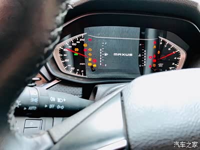

启动后正常电压为11.6-14.8之间
