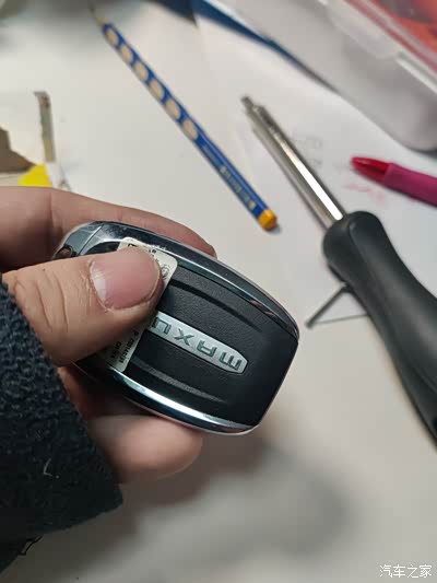

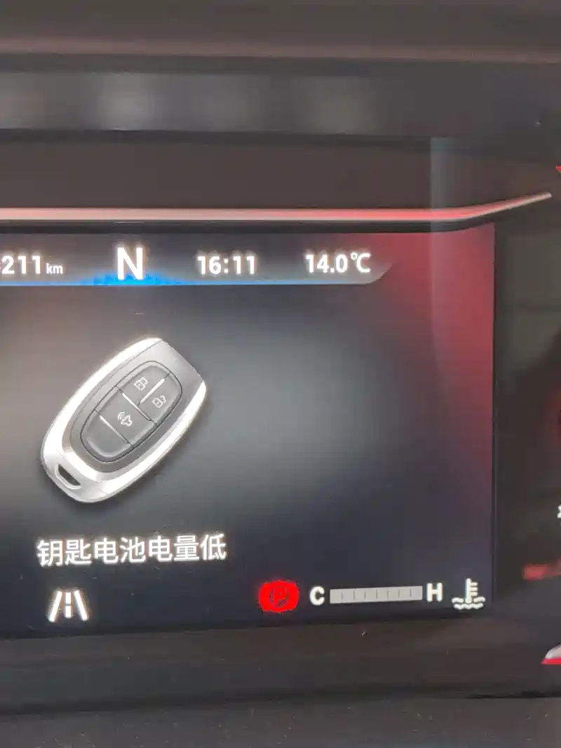

开了两年半的小灰灰终于没电了,大清早的我准备上班,没想到进去车内发车,居然消失没电了,被掏空了!!!我基本不用遥控钥匙操作车子,没想到居然怎么快就被掏空了身体,哎,拆开以后发现了电池型号,然后出门去买了电池,我们钥匙的电池型号是大路货,这点蛮好,随便去那个超市都能购买,买回来以后就能够动手更换电池了,我就在这里手把手教你怎么换电池,首先打开我们的保险套,取出我们的电池,然后安装回去就可以了,简单方便真的很容易!
需要注意的几点就是不要撬错地方,我的就是把外壳镀铬的装饰给掰了下来,差点坏了
,然后拿下来放在一边继续来,还有就是上面的小弹簧真的是容易掉,这个一定要注意,尽量放在干净的台子上,要不然掉了真的就找不到了,其他就很简单了,你按照图片来真的就是三下五除二就可以搞定!
