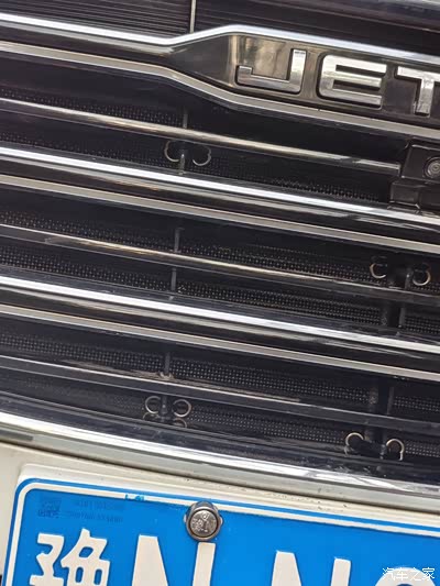

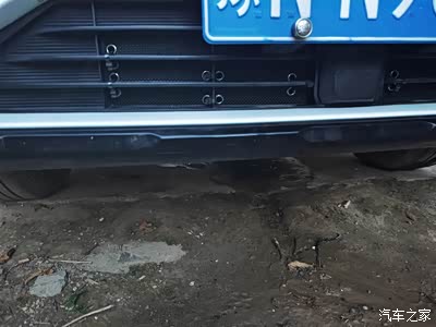

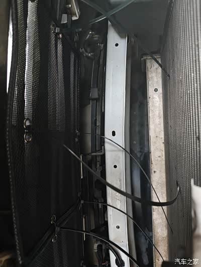

# 爱车改装 # 五一假期来临,又是旅游的季节,北方的杨絮,夏天的蚊虫,和经常跑高速的你非常有必要为自己的爱车安装一个防虫网。有人说防虫网智商税阻碍蒸发器散热容易高温,有人说安上防尘网再也不怕杨絮和蚊虫了,和高速石子打穿蒸发器维修费用真的得不偿失,尤其经常跑高速的真的很有必要安装,其实我个人认为在北方确实需要安装防虫网,话不多说开始安装,防虫网在拼夕夕购买的30多块大洋。安装底下的不需要拆什么东西直接塞里面就行了
底下安装完毕我们就开始装大进气扇了
这是底下的无需拆卸

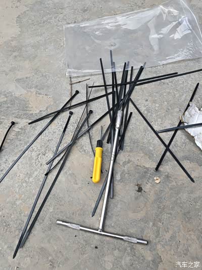

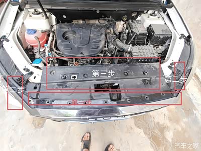

首先准备工具十个的套筒和一把十字螺丝刀十一字
螺丝刀一字螺丝刀用来翘卡扣的和一把剪刀剪刀是
用来减掉多余的扎带的

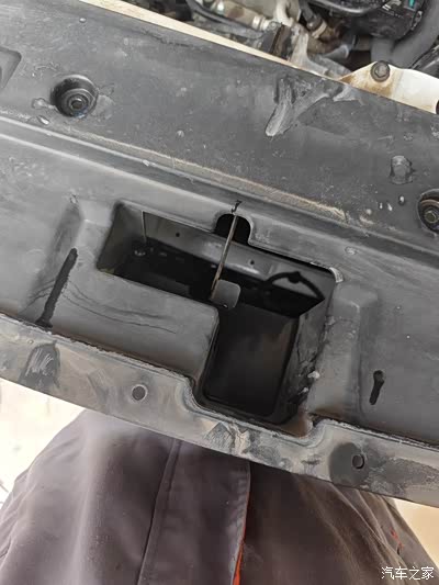

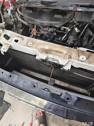

准备好后打开前机盖依次拆下螺丝拆卸顺序如图所
示 拆好后轻拉前网,抓住黑色装饰板往上抬先把黑色
装饰板卸掉就好
拆到这里我们就可以尽情的安装了由于空间较大非
常容易操作我们对好孔位安装就好把镂空覆盖完全
就好。
这是安装好后背面效果,拉紧把多余的扎带减掉就大功告成好了我们开始复位了
复位时候先装黑色装饰板,由于打开机盖那个按钮那里。有点不好装需要有点耐心先放进那里如图所示 这个进去基本就装好了

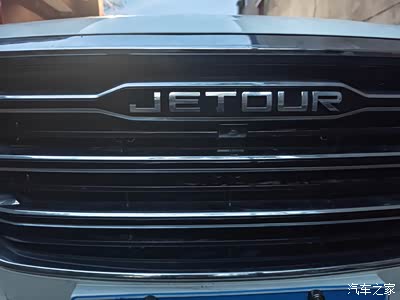

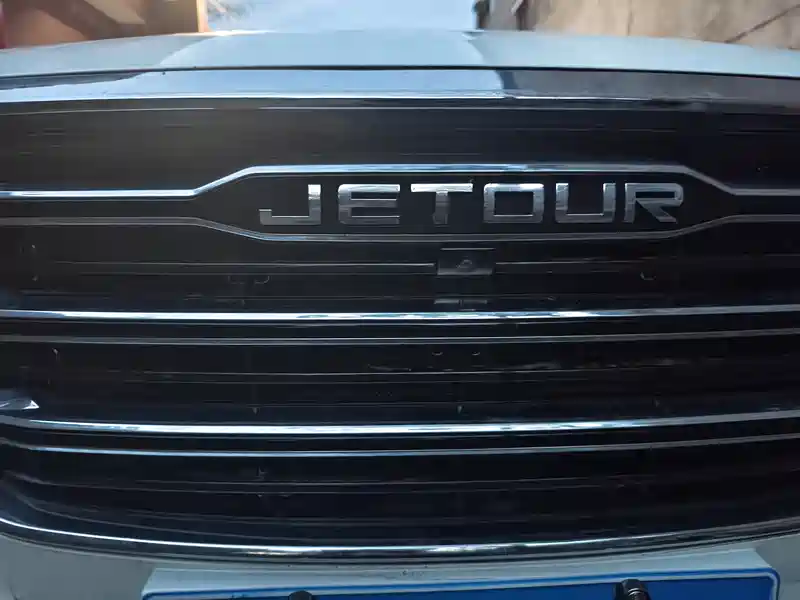

成品
我们看下成品吧
