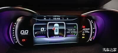

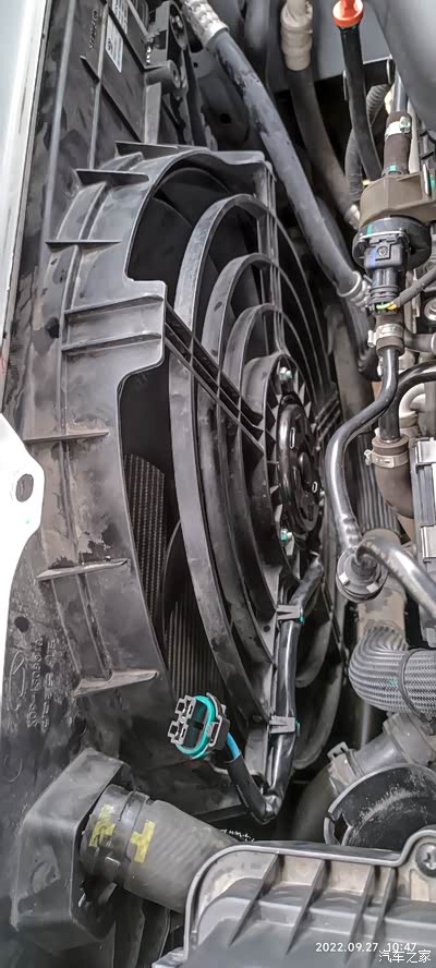

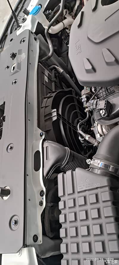

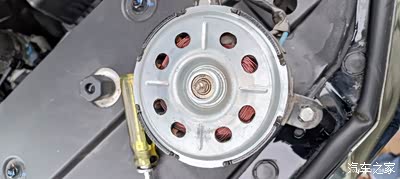

买车三个月360全景影像右视黑屏,在之家发帖后,商家通知免费更换摄像头。半年后发现右门内侧油漆起泡脱落,用补漆笔自己处理,防止生锈。今年九月份仪表报警温度高,空调不制冷,散热风扇不转,有时候会转正常,过了二十几天问题严重,停车怠速报警水温高,发现风扇不转了。去武侯区服务站检查,告知是风扇坏了要换总成,要价近六百,工时费八十,中控屏早上冷车行驶,自动静音,自动上下换曲,行驶一段时间后不再跳动音量,恢复正常正常。本车未在服务站常规保养,因本人在客运站上班,自有修理厂服务。服务站拒绝免费服务,只好开回车站修理厂,自己拆下风扇电机,自己维修正常。

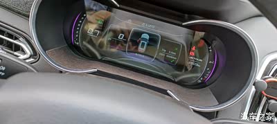

故障灯亮起
不是正规4S店(以前买车的大展服务搬迁不知道地址,网上查找到这家服务点最近),而是厂家委托服务站,就是一个修理厂,里面很多品牌汽车维修
散热风扇不转,开空调时转时不转
敲击电机几下,风扇会转动

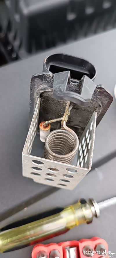

拆下温控保险目视损坏,还以为是小故障,结果万用表测量导通正常

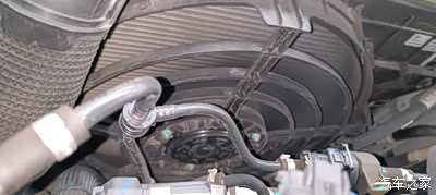

拆风扇总成麻烦,因为下面有固定水管卡子,只好只拆下风扇
分离叶片和电机

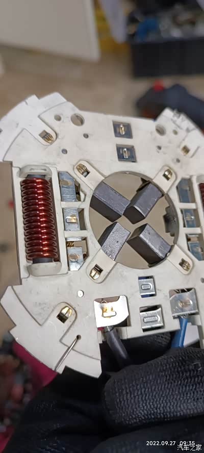

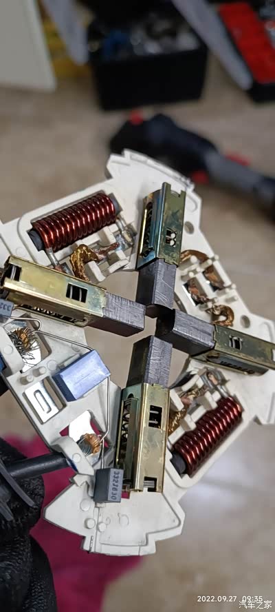

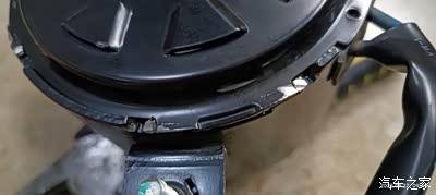

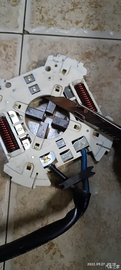

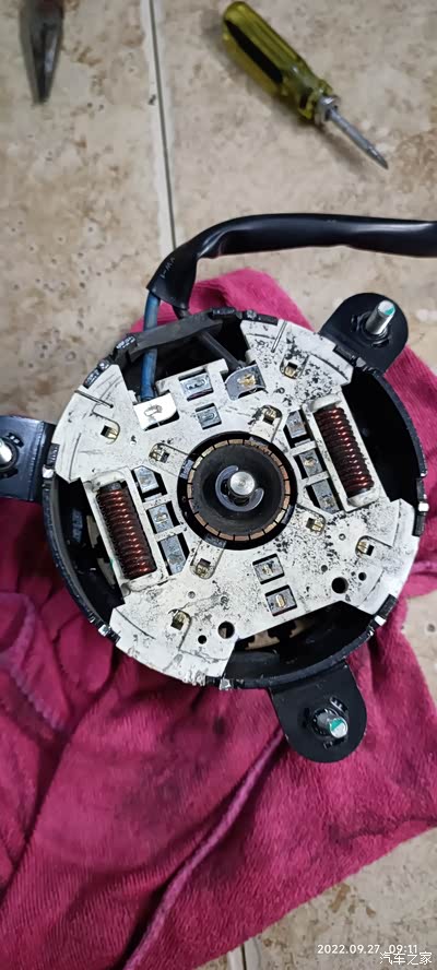

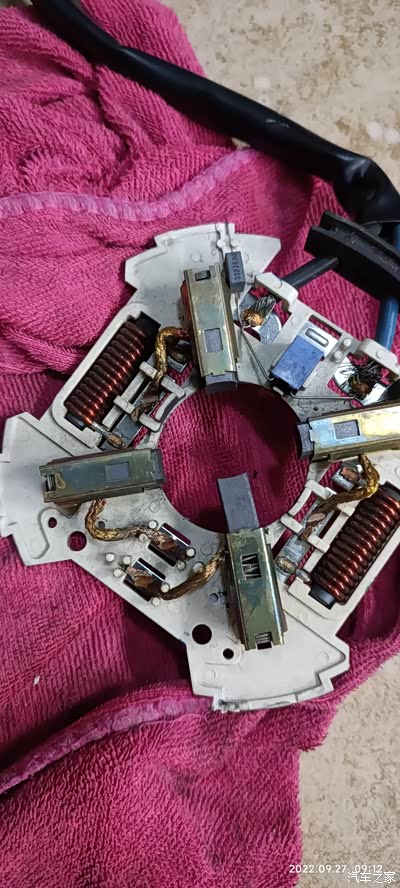

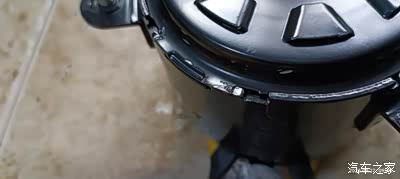

切割机打磨金属压边,才能拆开盖子,发现是两个碳刷没有回位,原因:弹簧材质不佳,过热后变形失去弹性;碳酸高温膨胀不回位。
美工刀每个面刮两下

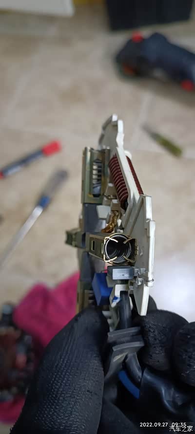

拆下回位不畅的弹簧,里面垫小螺帽加长弹簧张力,顺便拉长弹簧后还原,碳刷被强力弹簧作用力回位顺畅了
反复用手测试每个碳刷能否正常回位

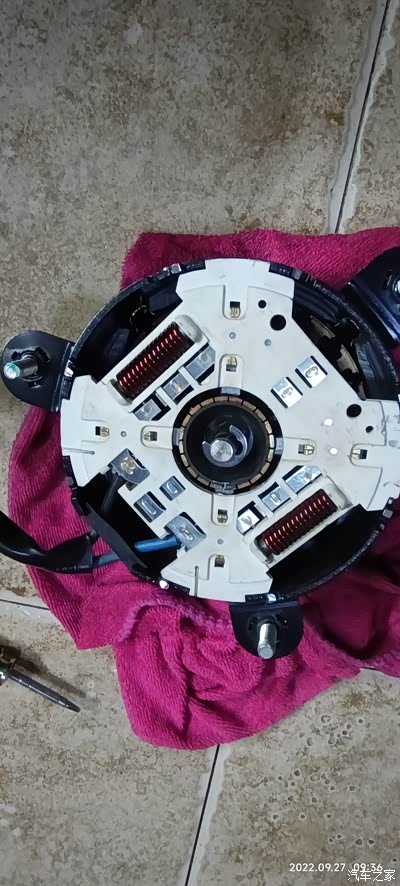

轻压碳刷都能回位,证明顺畅可以还原安装
还原后的碳刷

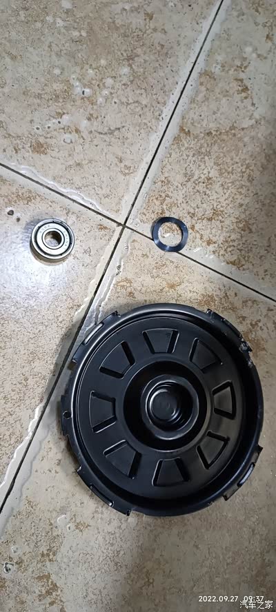

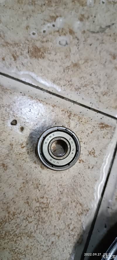

电机做工很好,是滚珠双轴承,比铜套电机更耐用滑润
滚珠轴承

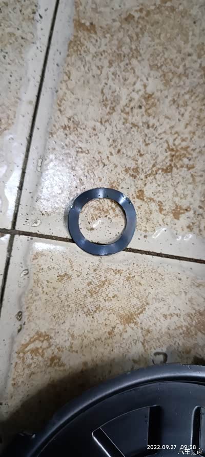

轴承弹簧片

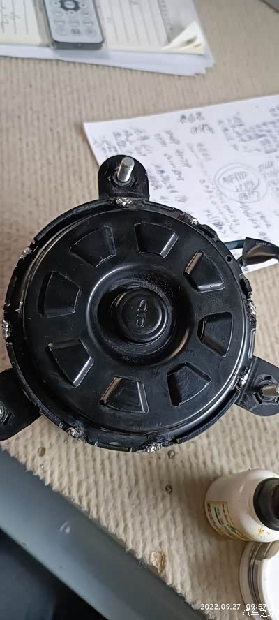

还原盖子
焊接神油

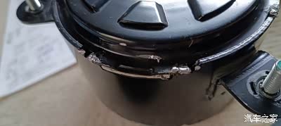

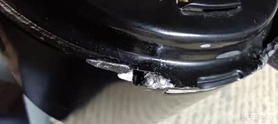

把切割机打磨过的地方,用焊锡焊接牢固,用一字工具都撬不开
两百瓦电烙铁焊点牢固

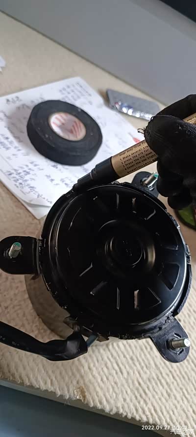

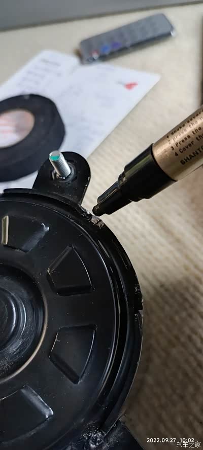

补漆笔涂抹避免生锈
涂抹后很原机一样

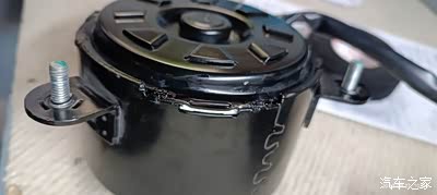

焊点全部涂抹后,为了盖子牢固,把包边的金属角,敲击保住盖子,这样有至少四个角包裹,加上焊点完全放心使用。
把风扇还原到水箱后面,一开空调就会转,水温到一定值也会呜呜转,花近两个小时完全修复好散热风扇。
