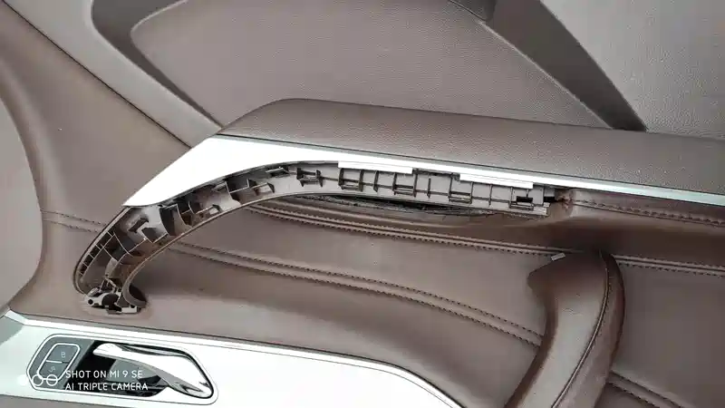

先从这里开始
看清一下形状。
里面虽然没有生产日期。。
弯弯的,像个啥。。
拆下来的门板
就这三颗螺丝拆了就能拆下来
拿下来看看
侧面来一个

左前门开关面板。
亮光亚光很显示,就差的是一个折叠按键
实验车是没有装饰条。
这就很显示,看的出有没有装饰条了
