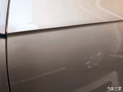

我所在的小区是单位房改多年,近半的房主已经换成购买二手房的外来户,基本不太熟悉,平时更无交集。人员良莠不齐,地面虽画有车位,但电动自行车、三轮常常也侵占,有素质差的把车辆擦碰后也不管不问,在几次通过监控查找后,有人把监控摄像头给捣毁了。

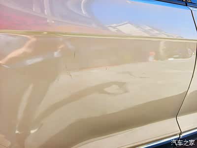

在此之后一时间,我的车也多次受到擦碰而无法找到肇事者,目前车身是伤痕累累。

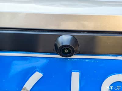

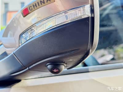

全车增添了四个广角摄像头。
前摄像头
左右摄像头
后摄像头

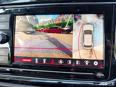

系统合成全景影像
存贮用U盘,接口处有遥控接收头,并配有遥控器。
系统在车辆启动通电后自动启动,默认车辆速度超过30KM/H后退出。如需车辆行驶速度行车全速观察,要双击双闪开关启动,再双击退出。
车辆启动通电后会在屏上显示周围和前面的状态。左边大画面的是前面,右边是合成的俯视图。
改装后的倒车影像
转动方向盘,左边黄色引导线、右边红色引导线也随之移动。
行驶过程中打方向灯,当时速低于30KM/H时,会在左边出现指示灯所指示侧的路面近景和俯视图。

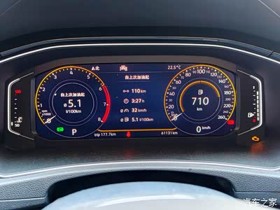

下图是本次行驶数据。
