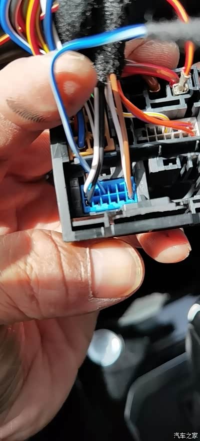

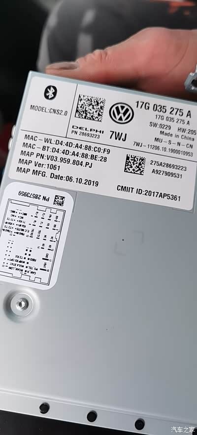

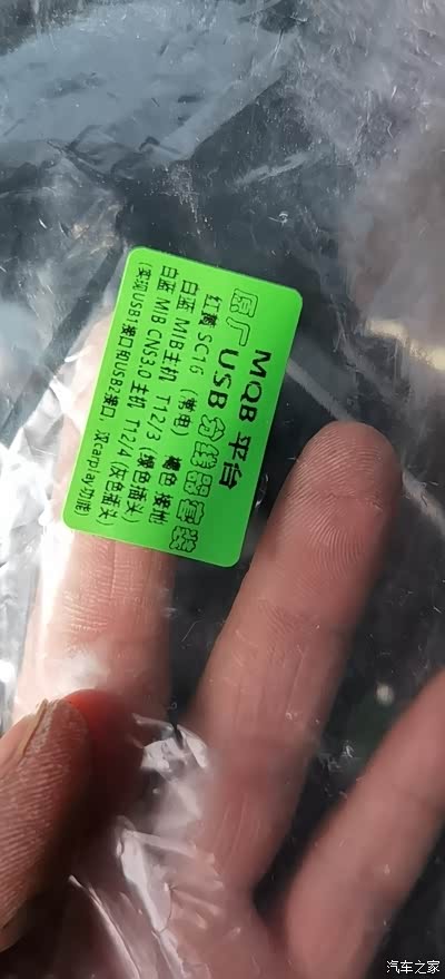

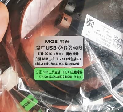

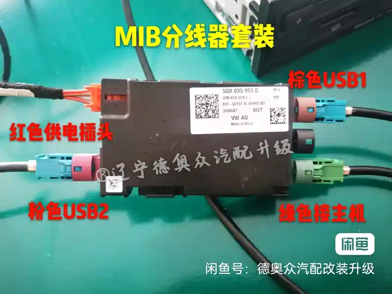

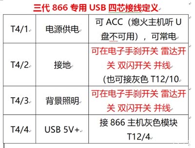

现在已经改了外置USB,藏在扶手箱里,但是一个USB始终不够用,想通过加一个HUB分线器改成两个,已经在某鱼买了模块和线束,但是这种方案是针对866主机的,卖家标的接线方法是866主机的接线方法,有没有哪位大神用分线器改了双USB的,能说一下具体怎么改的吗?主要是分线器供电插头该怎么接?或者是有没有大神知道275主机能不能支持改双USB?如果275主机确实不支持,这个方案行不通,只有把模块和线束退了
白蓝那根线该怎么接?接哪个针脚?

主要是白蓝那根线不知道该怎么接
