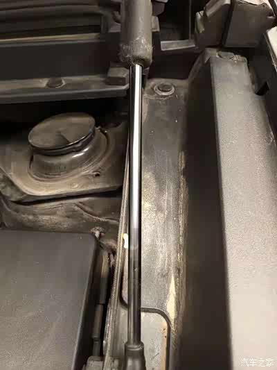

左液压支杆,封套上有明显渗漏的油渍

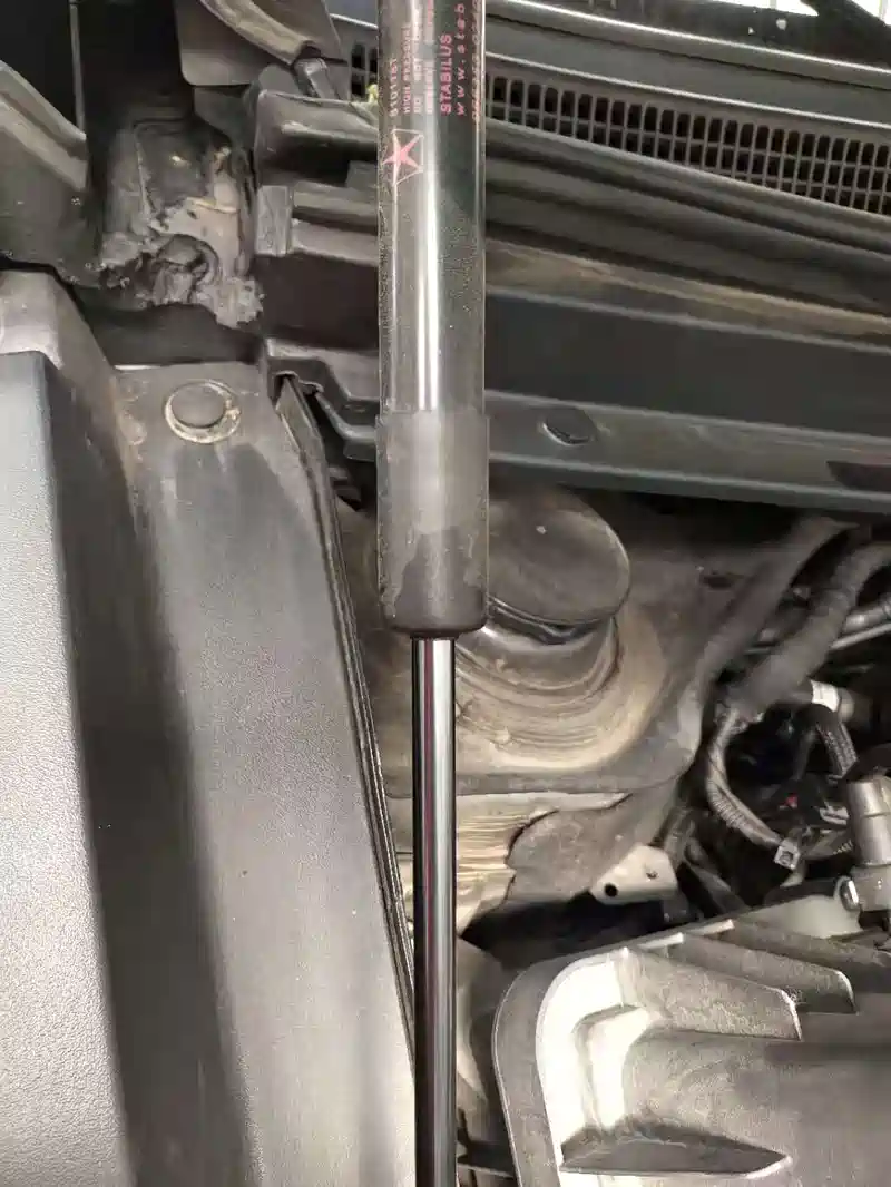

右液压支杆,渗漏比左侧严重,已经开始粘柳絮了
从滑轨上也能明显看出出现油液渗漏后的分段污渍
