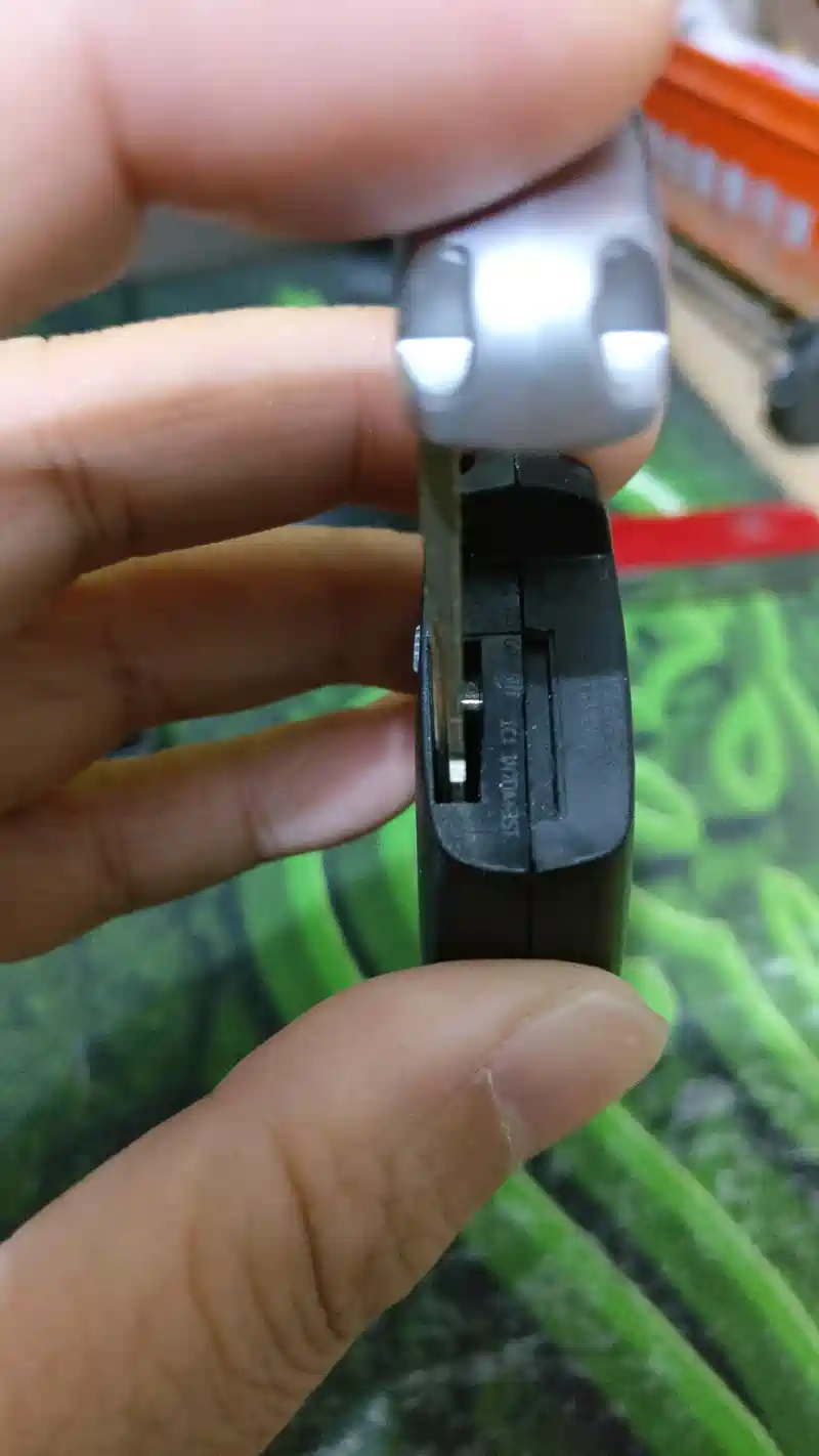

先把机械钥匙取出。这个大家应该都会吧,有个银色小卡扣,拨住,就能抽出机械钥匙

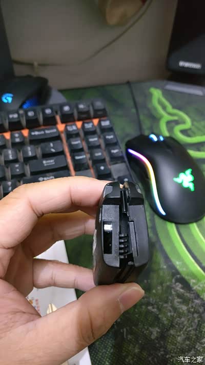

机械钥匙插孔旁边有个等宽的凹槽,从这个位置还有侧面用指甲或者薄一点的硬物插入缝隙,就能把外壳***,稍微用点力,掰不烂的

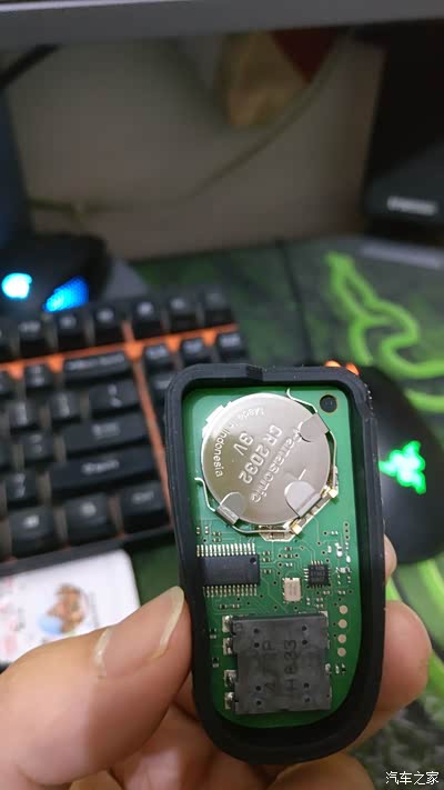

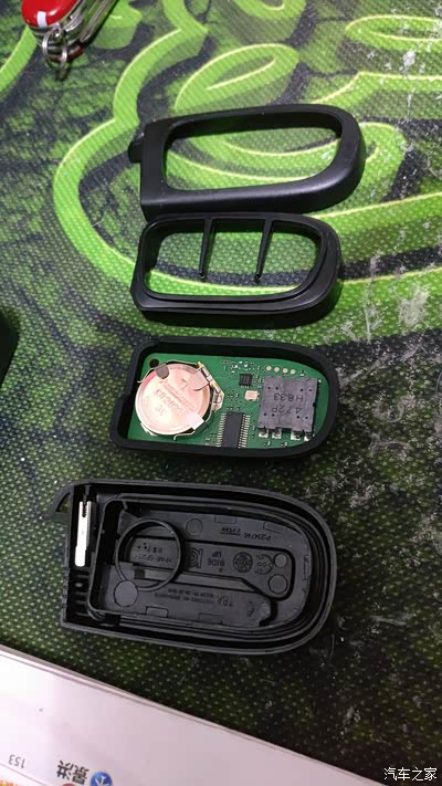

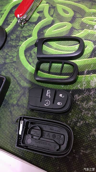

拆开了,就是这样的
拆开了的样子

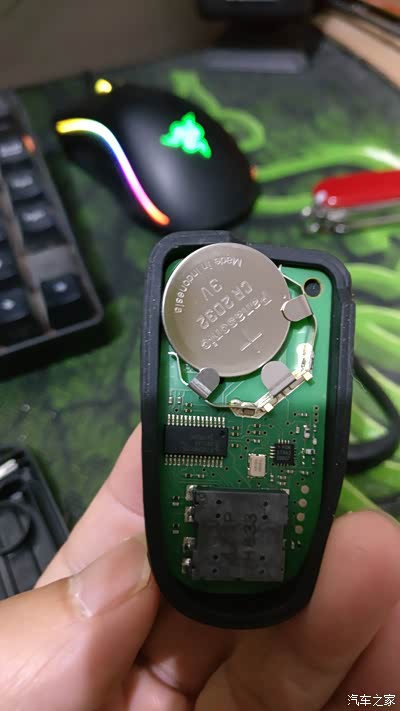

电池型号是CR2032,自己买同样型号的就行
这个电路板周围那圈是很软的橡胶,橡胶可以往后翻,或者干脆就把电路板从橡胶套里拿出来,然后就可以把旧的电池扯出来了,再放入新的电池就OK了。这个照片上电池的位置是取出过程中的样子,要完全卡进去才算装好哦
