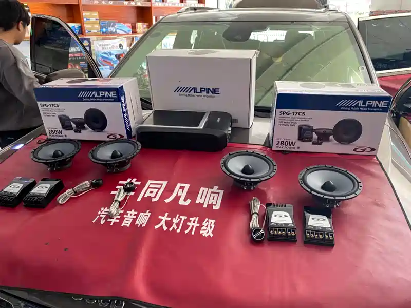

提车将近一年了,感觉音响效果是越来越忍受不了了,忍痛把私房钱拿出来改装了音响。(某宝上阿尔派九喇叭套餐+DSP重低音炮5600。后来在店里又加了一个德国伊顿的中置650)车友群里联系了一个智享版车主,去试听了一下阿尔派十喇叭的音质,确实比臻享版六喇叭杂牌音响的音质好。所以下决心改了,改完以后感觉还行,智享版音质打八分。臻享版音质原来五分,改装完后基本达到智享版音质效果。加装道可视360是临时起意,看见老板把车拆的七零八落的,想这趁着拆一次也是拆,就加装了360.不说了见图

原车音响
