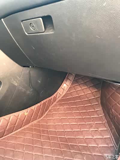

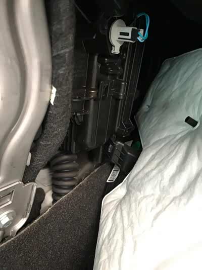

空调滤芯在副驾驶的前方,中控台下方。

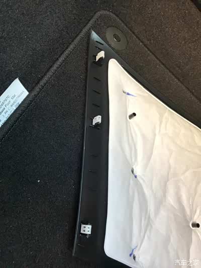

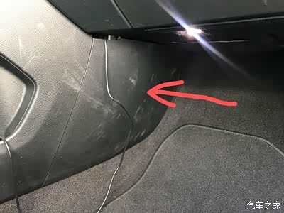

取出脚垫,空调滤芯就在这个护板里。线是4S店送的行车记录仪的电源线,不好用,太low,这次一起给拆了。

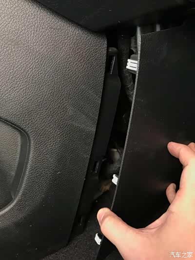

左侧护板的的3个卡扣,这个轻轻向外抠开即可。
这个地方不算卡扣,是一个活性连接扣,取下。

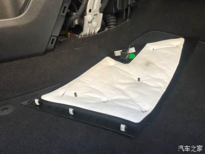

护板取下后的样子
护板细节
卡扣细节
护板前面的活性卡扣细节

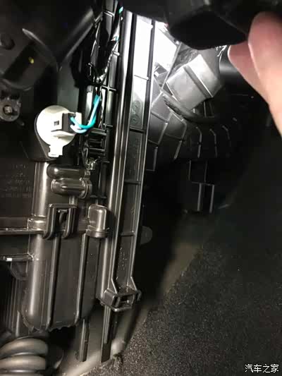

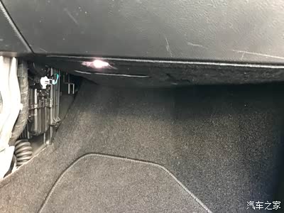

拆下护板后,中控台下方的样子。
手套箱下面的护板是个软垫,不需要拆除,之前看说明书上说需要拆这个护板,我仔细观察下,完全不需要拆除,而且软垫上是一次性卡扣,拆下来就卡扣就坏了。只需要往上顶一顶这个软垫护板即可。

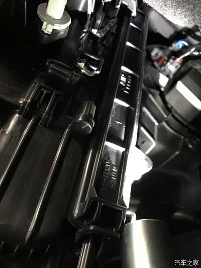

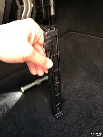

就在这个竖条条里面,这个是个长形盖板,有卡扣的。
长形盖板细节

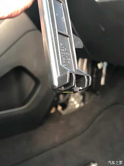

长形盖板的上方,在上面那个扣往上轻轻一扳,上面就打开了。
长形盖板的下面,卡扣向下轻轻一扳就OK了。
长形盖板细节

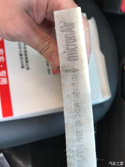

长形盖板取下后,可以看到空调滤芯,手指伸进去拉出来就行,记得观察滤芯上标识的箭头,是空气流动的方向,更换的时候千万不要颠倒,否则发挥不出滤芯的作用了。

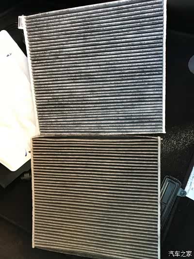

取下后的空调滤芯,箭头是空气流动的方向。牌子还真没注意,反正以后有大品牌的,没关系啦。
新旧空调滤芯的对比,对比的面都是空气流入的方向,旧的比较脏,扔到垃圾桶里。
把新的空调滤芯装进去,再把长形护板改好,就可以了,然后把护板扣好,卫生打扫一下,脚垫铺好,座椅调整好,大功告成。

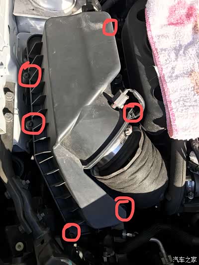

接下来就是空气滤芯的更换,空气滤芯的更换相对简单,就是几个内六角螺丝。
六个螺丝的位置。

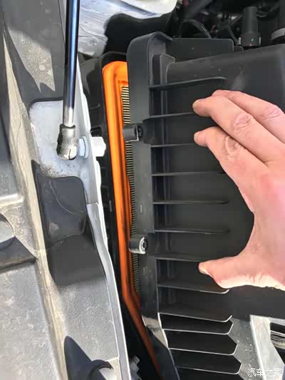

注意软管和空气滤芯盖板之间有个带铁环的螺丝,这个是不需要拧开的,我一开始拧开了,后来发现没什么用,盖板打开后完全可以利用软管的柔软度将滤芯取出。

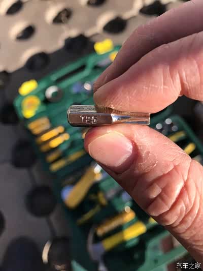

内六角的规格是T25
将盖板打开取出空气滤芯。

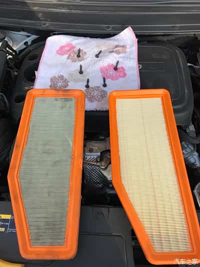

取出的六个螺丝;新旧空气滤芯的对比。
之前4S店只给我的空气滤芯吹了吹,拿出来一看真的不行,果断换新的。
换好后盖上盖板,拧紧螺丝,搞定。
