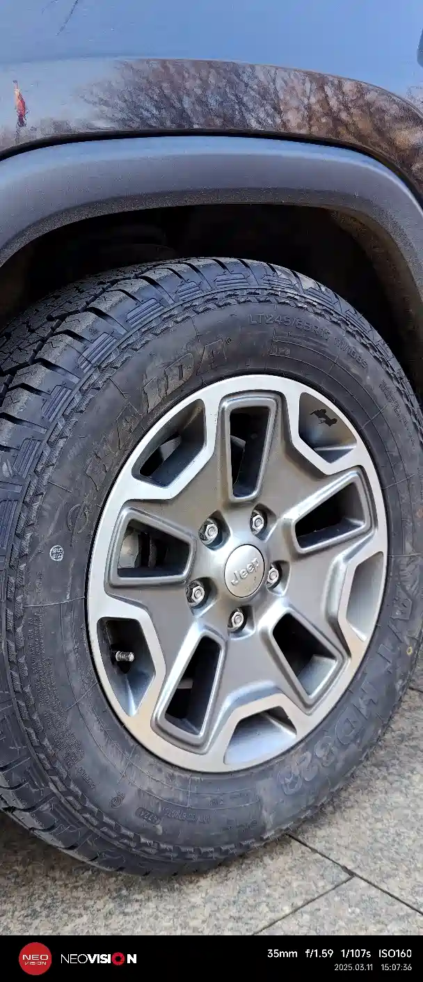

大指挥官成功更换牧马人17寸轮毂➕AT胎
今天3月11日,更换越野轮胎,选择海大At胎,型号245/65R17,牧马人17寸轮毂,由于ET值不一样,轮毂蹭到卡钳上,因此安装25mm法兰。
使用感受: 之前装过铁琪235/55R19百路驰花纹at胎,噪音太大,实在受不了,拆掉了。海大越野轮胎噪音小的多,比我的米其林静音胎噪音要大一点儿,在可接受范围内。
就等着伊犁春暖花开后,开上大指挥官跋山涉水,指挥人生。
今天换完轮胎后,只跑了3-4公里。以后再谈详细心得感受。

这个整得安逸,轮胎的扁平比越大,通过性越好。
下次换轮胎,我得找找看19寸的有没有60或65的?

这四个二手轮毂入手多少米?

真实用!使用感受咋样?看得我也想整一整。打听下牧马人拆车轮毂能直接上22款的车吗?

螺丝孔距不同怎么解决的,谢谢

有几个问题帮忙指导一下:
2025-12-01 23:02 来自广东 回复
奶牛吃草 关禁闭 已屏蔽
大指挥官
1:中心孔距大小不一怎么解决的;
2025-12-01 23:03 来自广东 回复
奶牛吃草 关禁闭 已屏蔽
大指挥官
2:轮胎选用了什么规格的
3:偏距是加25mm解决的,我的车改了氮气悬挂,原厂轮毂就要安装30mm法兰,如果选牧马人轮毂那我基本就得加到55mm法兰了
4:牧马人轮毂的J值我记得应该7,大指的轮毂的7.5,轮胎你选的宽度是不是更小
谢谢
