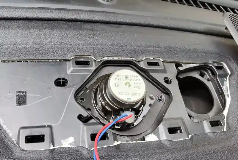

首先我也很好奇。三年了,臻享版,翻了论坛很多朋友发的安装中置的帖子。我再来补充一下吧!
      中间这块用这种撬棒很容易就轻轻撬开了,两个喇叭孔,左边这个大的螺丝孔距10CM,右边那个小的(如图所示)我在淘宝买的说是拆车件,也确实刚刚好安装,孔距9CM。其它的等我找到中置找师傅接线安装。对了补充一下,大神说的接左右高音喇叭线焊接在电容前。
这是我放右边小喇叭对比照片
这是拆开的照片。
