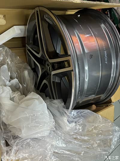

自己一台12年奔驰GL550美规版一直使用原车配的轮毂,去年行驶中感觉方向盘抖,尾部摆,去四轮定位,师傅说有的轮毂变形失圆,于是找了个地方进行了修复矫正,凑合半年后,最近上高速有感觉方向盘及脚底下震颤,去四轮定位时师傅检查发现其中一只轮毂边上开裂了,其他的还是有失圆,于是决定丢掉原车轮毂,淘一套轮毂进行更换,经比较选择了这套五星轮毂,要求不高,无失圆变形即可,装上后感觉还挺好,让老伙计再为我服务几年。上图。。。。。。

准备更换的轮毂
准备更换的轮毂2
准备更换的轮毂3
准备更换的轮毂4
