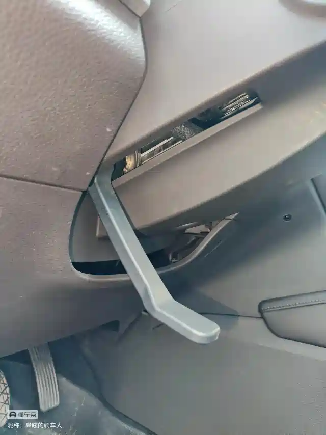

删除 推荐精华 置顶 取消置顶 关闭回复 打开回复 推荐编辑 楼主禁言 移动帖子 重置头像 操作记录 askaq 0浏览 · 2024-09-18 15:41· 发布于江苏 往这个部位打黄油,可以使用压缩罐装的喷射锂基润滑脂,方向盘转不同角度多次打。打完正常使用一周内就不响了。大概率能解决。如果还响去查游丝或转向管柱吧 举报 打开汽车之家 阅读体验更好 全部回复 只看楼主 云淡月浅98 关禁闭 已屏蔽 速锐 0 不一定是方向盘异响,你可以看看是不是减震器顶胶的问题,我的车也出现这问题,弄点机油,或者黄油润滑润滑试试,一般都是这的问题 2024-09-20 11:54 来自河南 回复 沙发 屏蔽此人 举报 删除 取消删除 禁言 重置头像 zdz88 关禁闭 已屏蔽 0 2025-02-23 11:33 来自辽宁 回复 板凳 屏蔽此人 举报 删除 取消删除 禁言 重置头像 还想在主楼增加内容?点击续写主楼内容 登录 参与更多互动 发表回复 打开App,查看更多评论 首 页 上一页 下一页 末 页 跳 转 取 消 还想在主楼增加内容?点击续写主楼内容 登录 参与更多互动 系统故障 发表回复 图片最多上传9张 微信好友 微信朋友圈 新浪微博 QQ好友 QQ空间 取消 相关推荐 加载中
