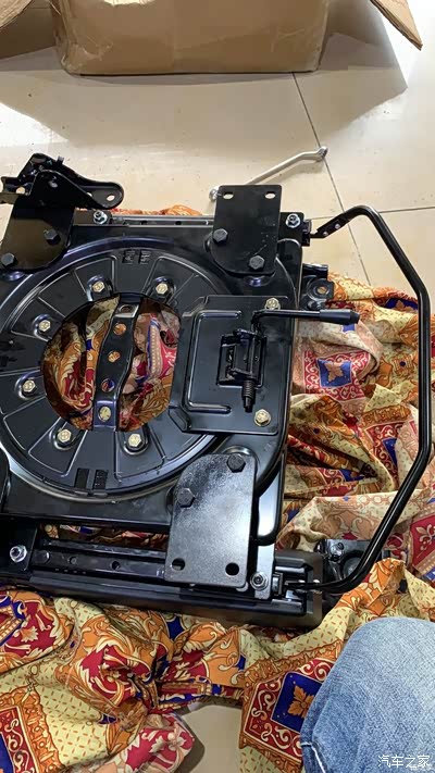

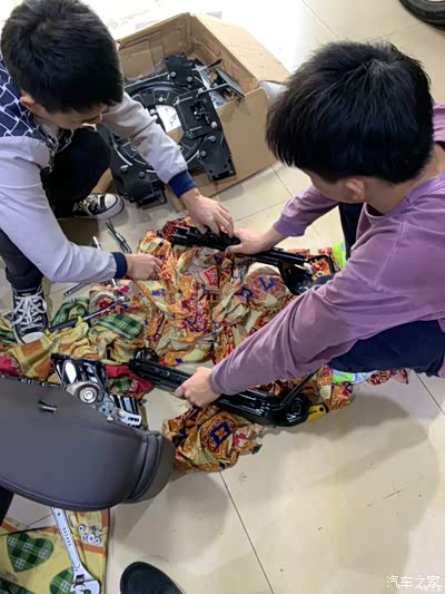

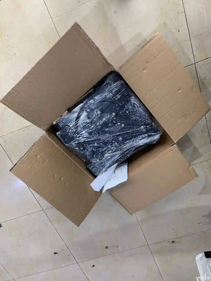

之前改隔音店答应帮忙改,省了一笔手工费到货后开箱!

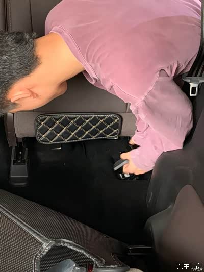

把座椅的下方四个盖子拆开就看到固定位置

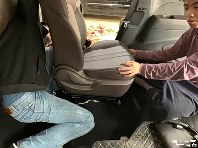

第一次搞M6,店里师傅都格外谨慎
整套座椅拆下来后。

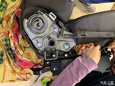

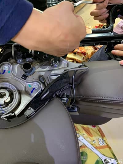

第一步,先用一字螺丝刀撬开座椅靠背调节拉手。
第二步,调节拉手附近的塑料盖板后面有个螺丝固定,松下来。
第三步,把座椅坐垫周边的塑料盖板掰下来(记住松下第二步的螺丝再掰)

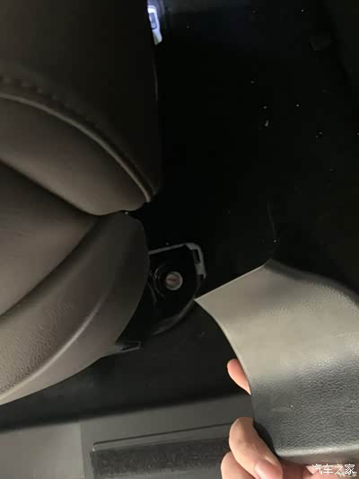

把塑料盖板全都卸了,就能看到座椅和滑轨的连接处了,跟着就是扭拧各种不同的螺丝,分开座椅和滑轨。没有工具的车友都是到外面店搞的,洛阳老哥比较厉害,单干搞定!
卸下来的滑轨。第一次装,一起研究一下怎么省事才好

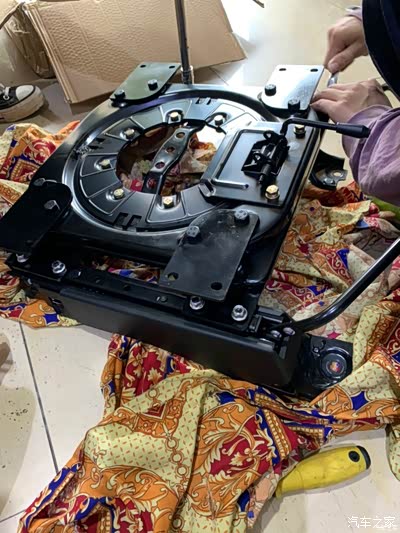

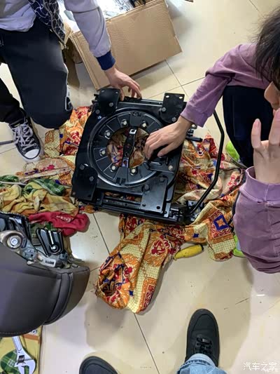

再就是把转盘放上去滑轨,然后拧螺丝,因为定制转盘,孔位吻合
这样看比较直观,孔位吻合
装上滑轨了,再接着下一步,把座椅装上转盘上面,因为座椅有些重。我也帮忙打下手,期间少拍照了。

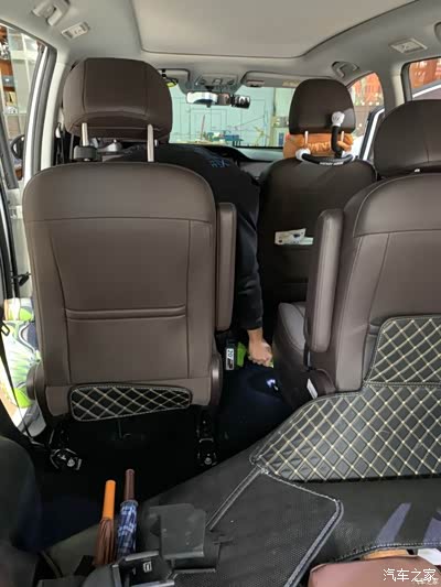

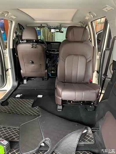

装好了一个就上车固定,试试效果如何
上车后试着旋转发现,原车滑轨调节拉杆比较高,转座椅的时候,下面的塑料盖板会顶着,重点来了,请划下,
这时候要把拉杆往下按几公分,这样就OK了,无损安装,接着继续搞

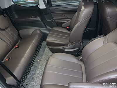

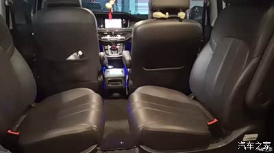

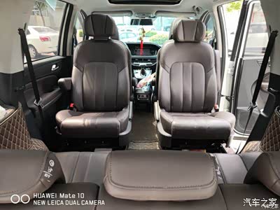

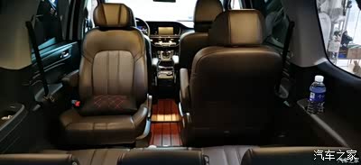

这是两边完全改好的效果图。
这是两边完全改好的效果图。

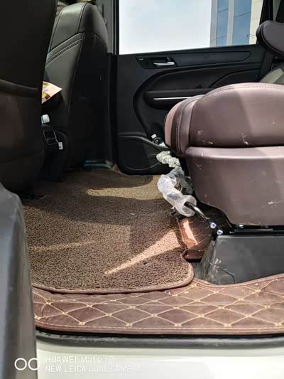

改好之后座椅升高了4、5公分左右,乘坐品质觉得有提升。我是172的身高,因为备胎前置,之前放脚后大腿有部分位置没有承托,现在大腿有托住了,放脚的位置也舒服了。

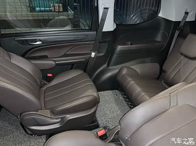

自己拍照有限,用一下车友的图分享
借图,座椅高了一点,小朋友可能上座要费力些许,但是大人坐姿高点舒服点
借车友的图
借车友的图
借车友的图
因为座椅连接和原车一样,都是用螺丝固定,那个转盘质量也是不错,所以安全性影响不大的,起码比合页的那个要好

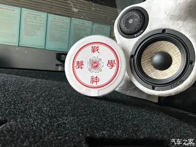

之前已升级前门劲浪麻盘、后门魔雷听宝二分频,苦于车内没有太多空间就暂停了,看看能不能凑合先。但是没有上全套还是会心思思的,所以在之后就有了升级打算。

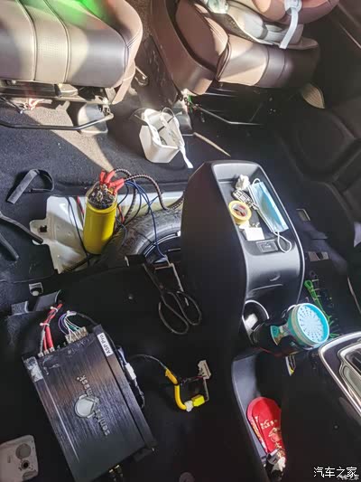

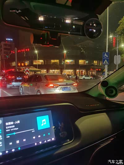

小6再次升级音响方面。加劲浪麻盘同系列中音上主动三分频、喜力士mk2十路DSP、DD8寸双音圈低音炮配DD1000.1单路功放、2法拉电容,目前车上前门主动、后门被动、炮共11只喇叭,3台功放、1只电容、1个DSP把前中排座椅底下、备胎位充实了,低音炮也是按照后备箱坑位高度妥协用。经专业调音师完善后,听感提升好大,音响课程部分算是第二阶段初中毕业了,以后听腻了再打算投入。

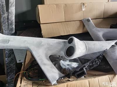

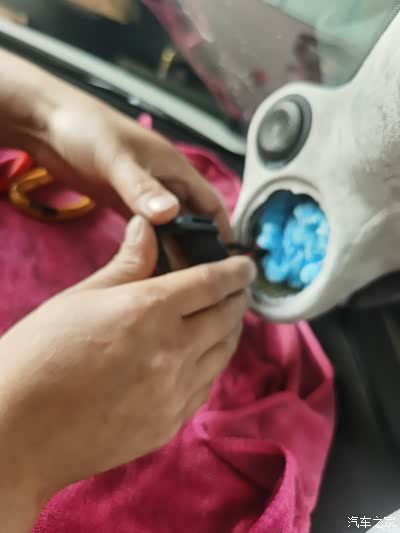

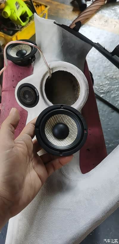

提早买了对A柱给店家,安排倒模、包皮
想了很久的三分频
加点材料,令到中频更好
劲浪~focal

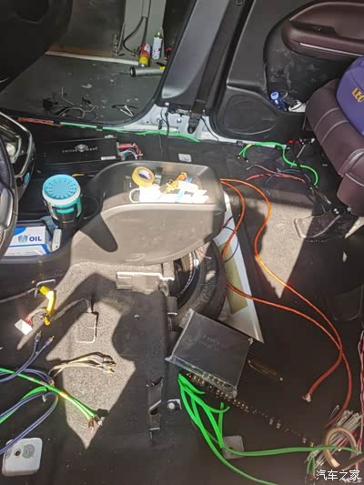

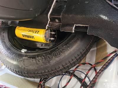

充分利用空间,每个座下面空间都利用上了、备胎也不放

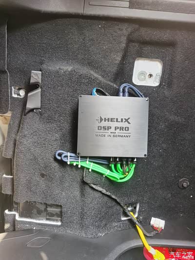

目前十路DSP之中的佼佼者,一步到位,为后面再升级折腾夯实基础
“拆弹专家”
慢慢整理走线

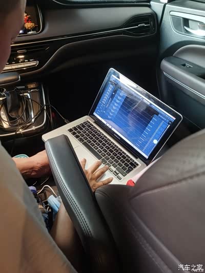

最后调音师就位开整,完工。
