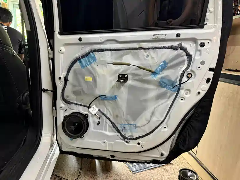

1、隔音:大麦四门三层隔音。内层止震、外层密封、吸音棉吸收噪音,解决门板钣金共振,给喇叭创造良好发声箱体,同时改善一部分高速风噪。
2、前声场:彩虹6.2A两分频套装喇叭,原位替换,高音细腻,中低音扎实,流行人声表现优秀。
3、后声场:彩虹260S两分频套装喇叭,保证后排乘客音质,避免前排好听后排拉胯。
4、信号处理:先锋DSP功放,对全车声道做延时、EQ、相位调校,修正MPV长座舱带来的声场偏移问题。
5、低音单元:芬克思超薄低音炮,隐藏式安装,不占用后备箱空间,补充超低频,提升音乐氛围感。
施工说明:喇叭全部原车孔位安装,保留原车所有功能,不影响车辆质保。
