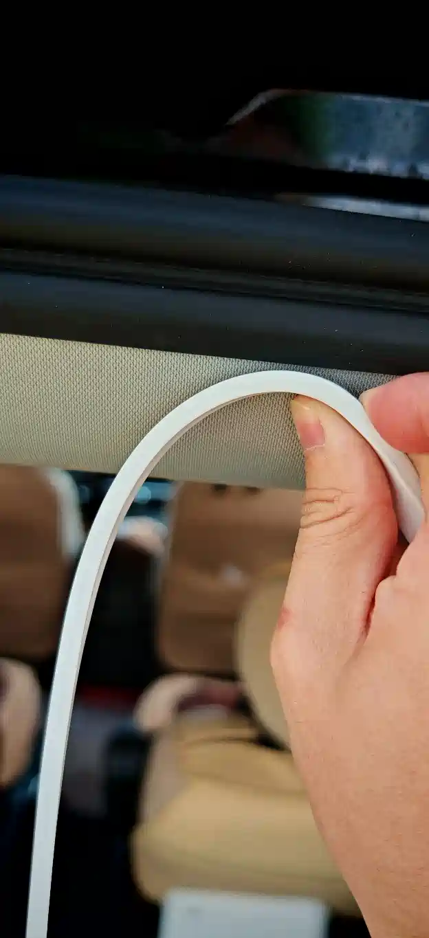

到货到货,车友群给的连接,感觉质量挺好,就是有点厚,能薄点就好了
右边👉打开后备箱灯,开口位置用螺丝刀下压撬开,前面维修口也撬开,这样手部操作空间就有了,用钢丝导线把电源线引进去,接上电源测试可以。
我选择这款是暖黄色光源,跟原车的保持一致,功率是一米3瓦,买2米长度,能环上半圈。亮度适中。
安装好了,右边看效果,手机拍聚焦了,真实亮度可以满足要求。
左侧看效果
由于是下雨天安装的,两边转角的线没有旅顺,有点别扭。等下天气好了重新旅顺下,找办法稍微固定下,有成熟方法也可以给参考下。
