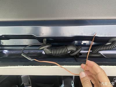

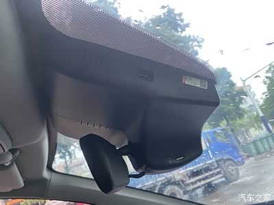

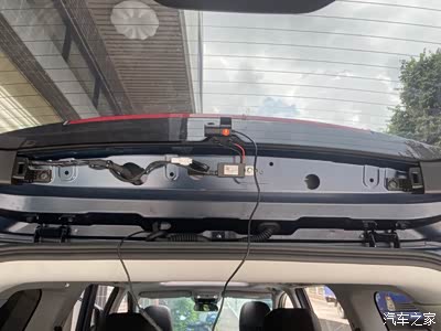

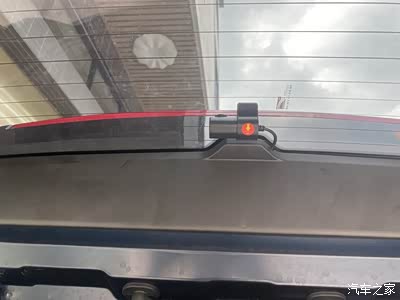

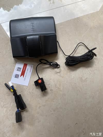

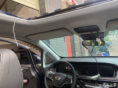

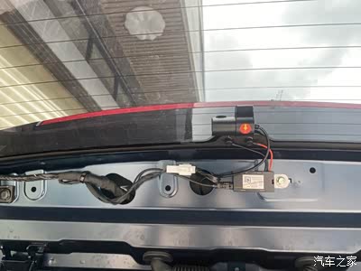

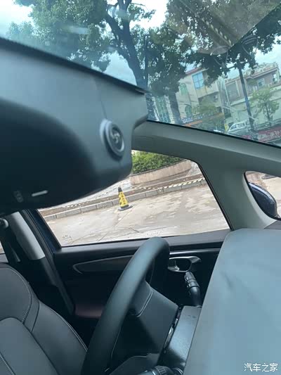

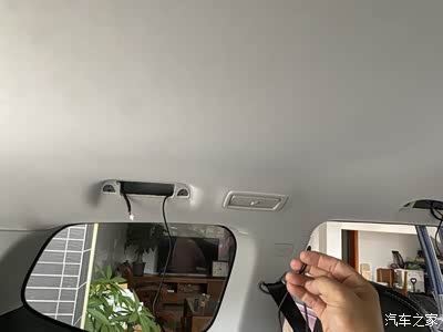

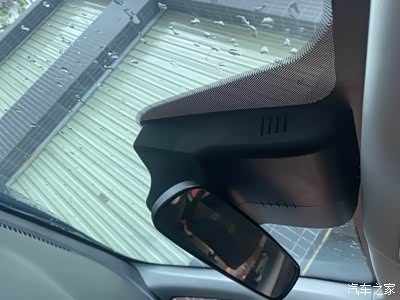

,SX4上也是在用这个品牌,用了4.5年了,感觉还不错,于是继续买这个牌子的,前后双摄,前摄是替换原车内后视镜那个黑盒子就行了,原位安装,不破线,接线是把那个阅读灯拆下来与记录仪配的线束对接就可以了,至于后摄穿线看上去是有点麻烦,但理顺了线路走向就容易了,打开天窗,拆下二三排的阅读灯,掀开尾门,拉开D柱旁边的防水条,就可以开始穿线了,拿来一条约1米长的铁线从天窗位置穿到阅读灯,绑上后摄的线,之后穿到二排的阅读灯口,再到三排的,一路穿到D柱去,之后从后门的线束胶套。把线穿过那个波纹胶套,再把尾门上方中间的塑料盖拆下来就可以了,粘好后摄像头把线好线,测试正常就可以恢复原状了。
其实原车上后视镜边就已经留有USB口方便后期加装行车记录仪的了,既然有原装位置的我就不买外置的了
