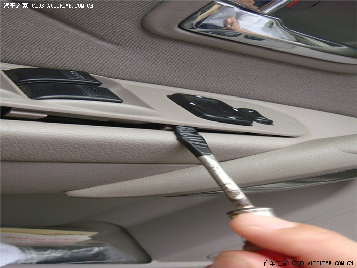

下面就是开始准备工作了,一字平顶改锥,要有保护措施,免得划伤车体。我是用电工胶布包裹的。
从这里翘起是最好的,这是翘了第一下的效果,已经显现出来了。(卡勾)
再来一下。
轻轻拿起,用力放心是向左后方。

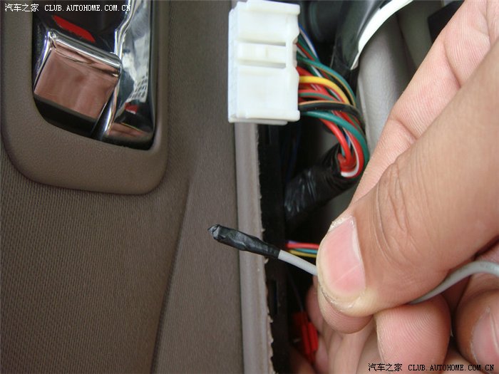

找到车中控锁的线,红蓝相间,有灰色间隔线,另外一根都是红蓝的线不是,千万别弄错。

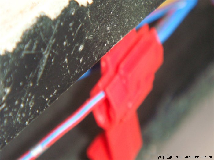

先把线夹穿到中控线上。

穿入之前的线夹中,先用力固定好,一定要用力,最好用尖嘴钳子,我用的平头钳子比较大,使用不方便。因空间小,没敢使劲拽线,所以线夹的部分就没用电工胶布出来,估计问题不大。
最后是连线,如图所示,非常简单,固定牢固就好。

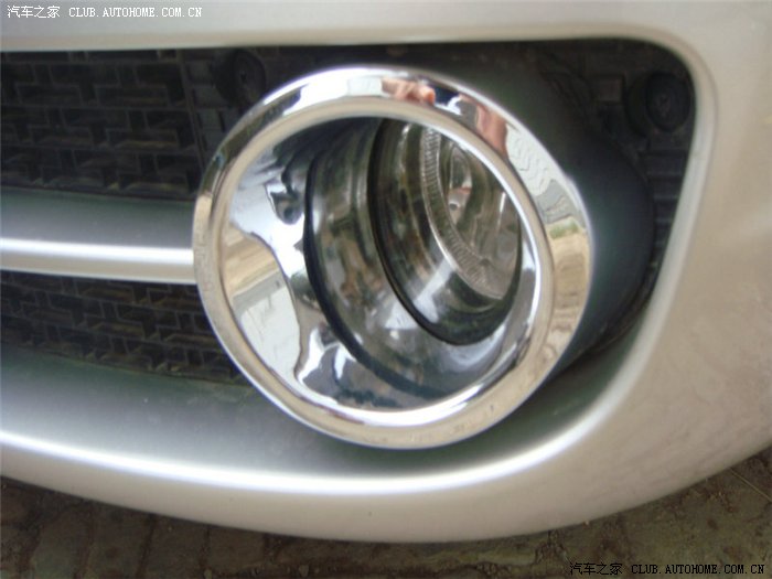

雾灯罩,比原来黑色的美观很多。好像还增加雾灯的亮度了???
