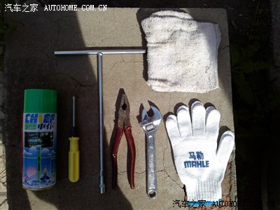

1、工具
化油器清洗剂一瓶   钣手  螺丝刀 8毫米T型钣手  钳子 线手套一副 布一块
