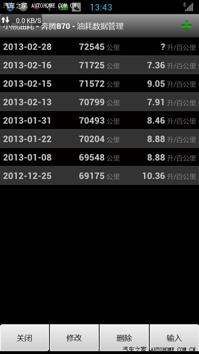

大约4000公里电脑未清零的平均油耗8.2,平均时速32,电脑不清零比较准确。07款2.0AT,路程高速500KM、5大人和1小孩,时速大概110-150之间,胎压2.6、2.9后备箱满的塞不进东西。其它是国道、市区拥堵、郊区畅通,上山和下山都有,目前很满意。

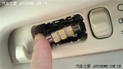

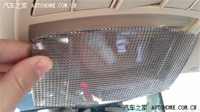

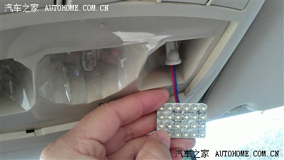

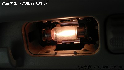

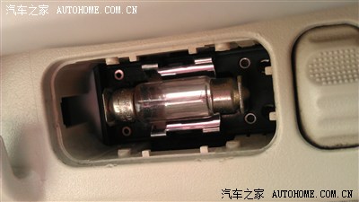

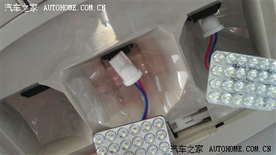

更换车内照明灯LED,拆下盖子,工具一把小型一字改锥,很简单大家都懂的。全车更换耗时大约20分钟,应该是改装最简单的,谁都能动手的工作,效果明显,节能环保延长电瓶寿命。
拔下原车灯,插入LED,分正负极,不亮,反插就行。

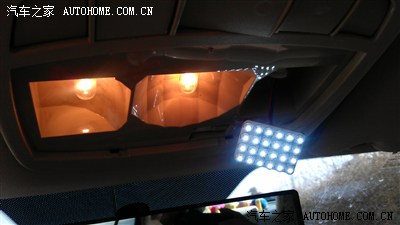

对比,很黄很暴力。
继续拔
继续插

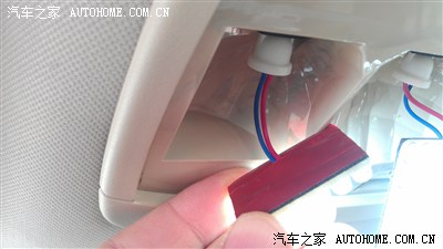

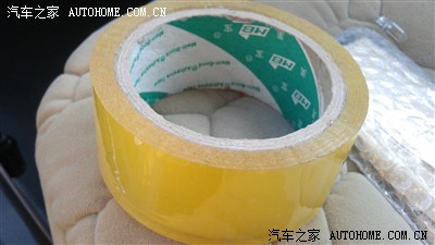

双面胶在这儿不管用
所以透明胶带固定

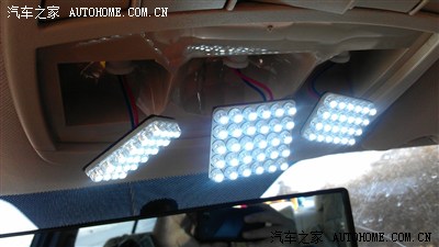

粘上,拖住灯不震动异响

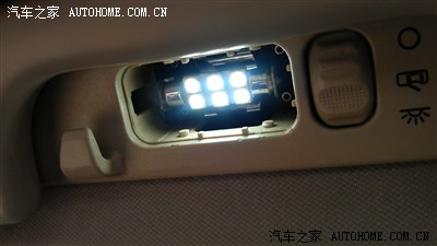

透光性很好
盖上罩子

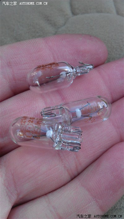

取下的原车灯备用吧

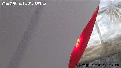

迎宾灯,这个也好取。
这个要买红色LED的哦,白色的效果不好。
很红,很节能。

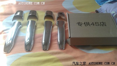

淘的门把手,经过雨雪天气的侵袭,部分起泡了,失败。

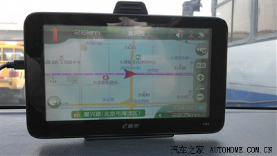

导航很给你,有点挡视线了。一体机又太低了,设计失败。
途径政治中心

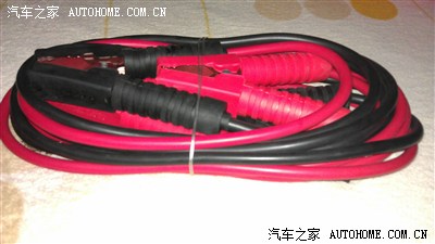

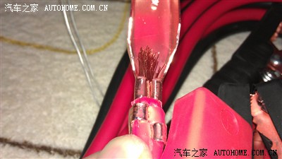

电瓶应急线
大夹子
真的很粗,小拇指一样。
据说是铜的哦

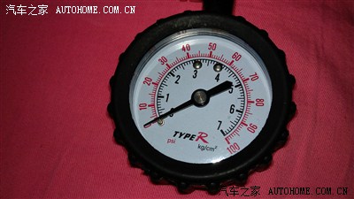

带放气伐,实用。
通常说的几个气,是指的内圈黑色的刻度。

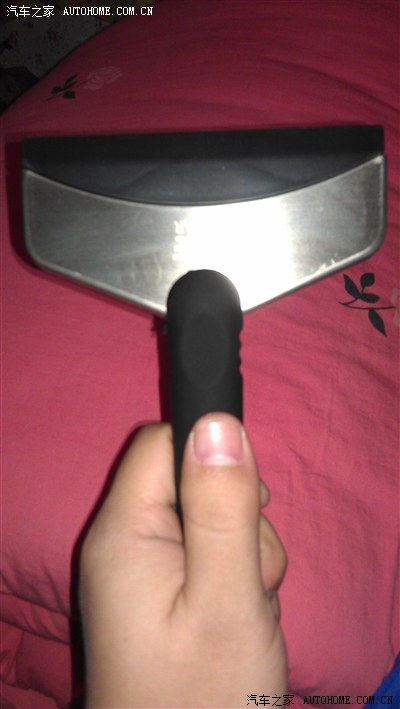

这个北方冬季必备啊,除雪太好使了。

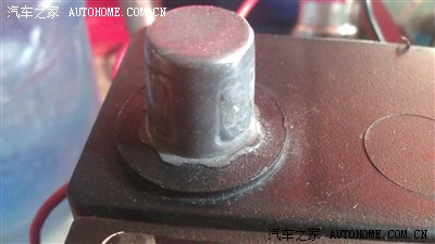

极柱很干净,没有腐蚀。

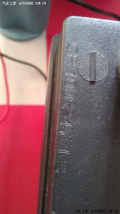

这个是编号,应该是出厂日期10年6月24日。

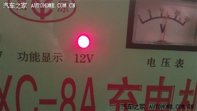

前几年买的充电机,今天重出江湖。
夹上吧
调到12V,电压在14.5吧,应该不亏电,不过既然费劲拿到家了,还是冲回吧。

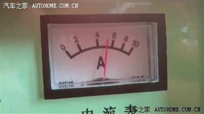

打开电流调节开关
显示5A的电流
充了2个小时,听到电瓶里面开了锅似的响声,电压没有变化,电流降到了0,应该是充好了。

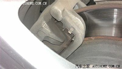

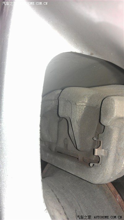

请教个刹车片问题:
看了下刹车片,不懂怎么看厚度,拍了张照片,大家给诊断一下
从侧面看,凹进去不少,是不是很薄了啊
