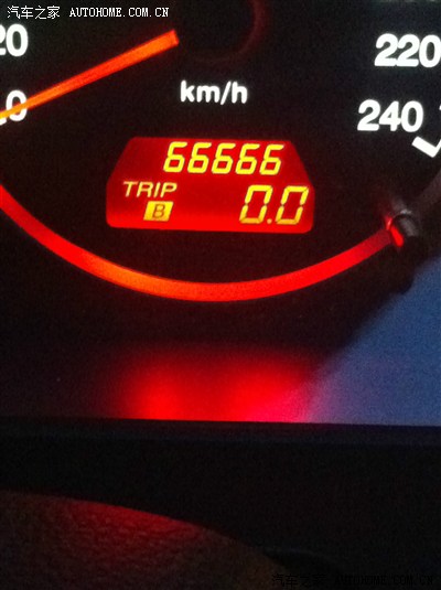

本人09年9月  白色B70,11月11日发过66666KM纪念

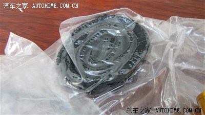

密封胶

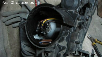

安好的支架

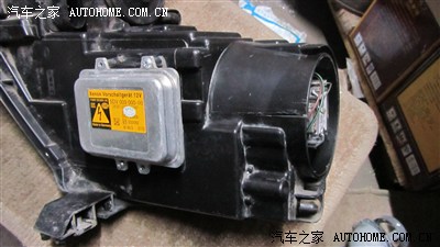

装好的安定器和透镜,只有自己,很多细节都忘拍了
装车试灯好使,将接口焊好

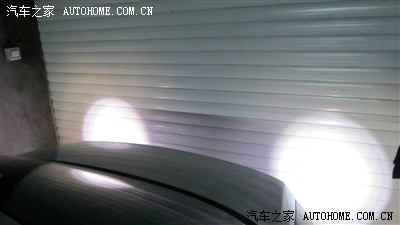

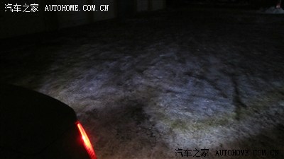

再来张室外倒车灯的效果,没拍正面,很晃眼睛

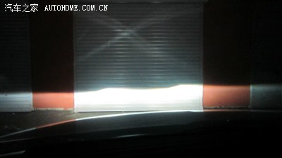

近光
远光

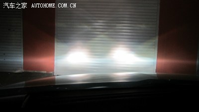

近光,没调试呢
远光
