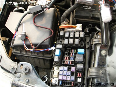

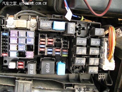

拆掉保险控制盒盖子,好操作一些,左灯处空间有点狭窄
右侧灯安装好了

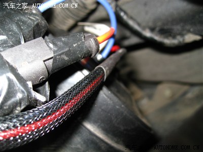

细节图,除了有防水垫的地方,接头位置都用胶布包好,绝缘,防止发生故障

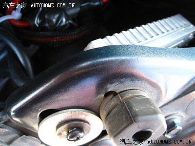

安定器固定位置
边上有个眼,就加了垫子紧固在这里了,暂时这样吧。谁有更好的安装位置和方法?不影响整体发动机仓效果,线路不乱?

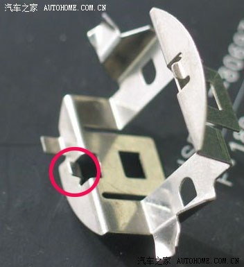

安装的时候要保证氙气灯泡的瓷柱在下面,这样就不会有黑柱了
至于这个灯泡的卡子怎么弄,现在还没弄明白,反正重新安装的时候费了好大劲。拿螺丝刀又别又撬的,真怕把我透镜弄坏了
上面帖子里有详细介绍,大家自己看吧

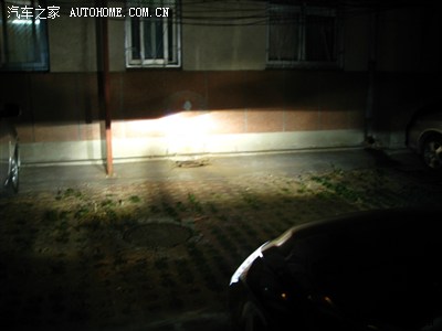

重新安装的效果
当时自己就感觉还是不大好,右边光线照的少。今天差不多明白了,右灯的切割线和左灯重合了,灯光偏左
小伙子说没事,暂时这样吧

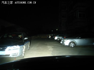

回到家,在楼下,黑柱没有了
灯光是不是有点高了,和右边车,按这样的距离,应该照到轮胎上沿差不多。这是这几天上网搜索的结果,我可不想做无德司机,晃人不是我的本意。我只想自己能看清楚,同时又不影响别人。

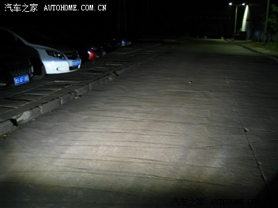

上夜班,在路上,感觉不如昨晚照的远了,虽然没有了黑柱。在班上的效果
远光
换个角度,总是感觉照的有点近了

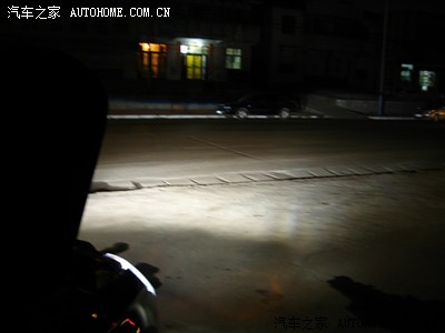

今晚继续去调整照的是有点近吧,并且右灯偏左
内六角扳手,近光左右调整,上下调整,感觉好多了右灯调整到了最外侧了,就是说左右调整的螺丝拧到头了
按理应该是左灯要低一些,防止影响对面来车。先这样吧,看看效果再说

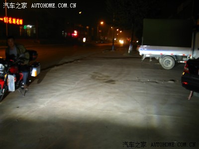

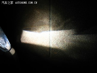

照墙,左灯
右灯
整体
问题又来了,怎么右灯的分割线上方一团黑影?是不是右灯调整螺丝调的到头了的缘故?
如图所示红圈部分
