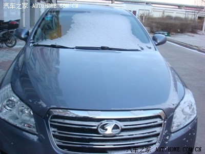

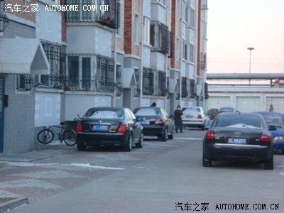

先看看小区中的车是怎么过冬的:

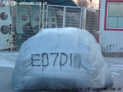

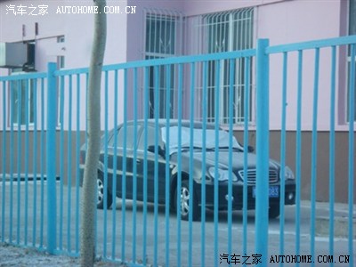

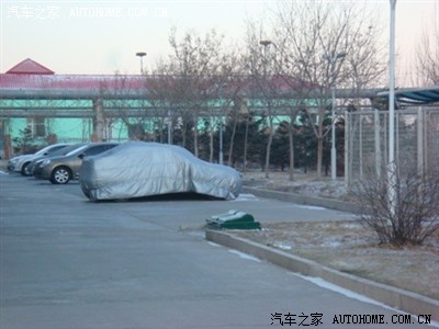

1、有这样的
2、有这样的
3、还有这样的
也有这样的

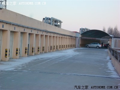

今天开始做测试,到老姐单位大院中进行:

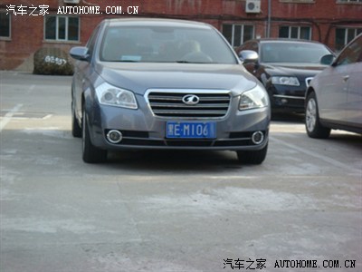

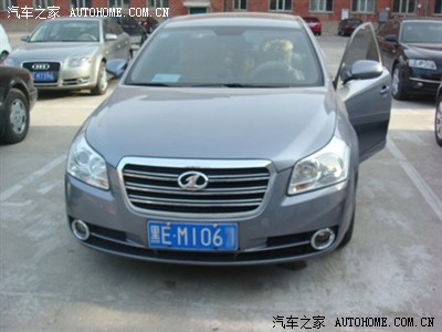

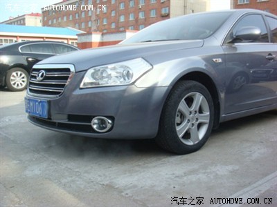

先看看车

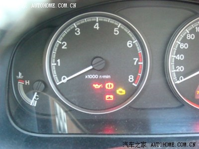

插上钥匙,看通电时的水温效果。

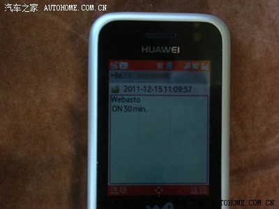

准备开始测试,先启动车载预热系统,发个手机短信。设置的车载预热系统已工作的回复短信马上收到,当然也可以不设置回复。默认预热30分钟,自己发短信指令的时候可以设置预热时间。

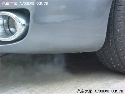

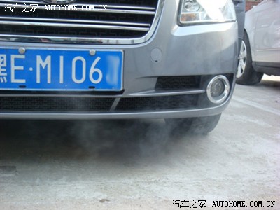

车载预热系统工作,排出的热气,有种腾云驾雾的感觉没?
工作一会就没这么大的热气了

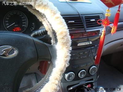

方向盘把套,能减轻车内冻手的感觉,不用预热系统时用的。

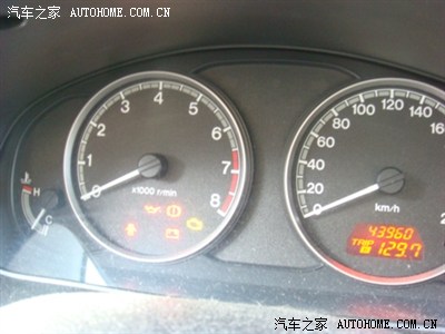

伟博思通车载预热系统工作十五分钟后的效果(发动机没启动,只是通电看水温,此时室外温度零下14度左右。)

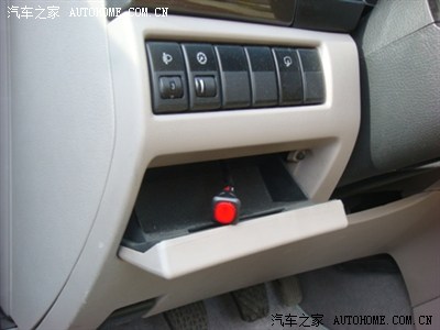

水温已经够用了,不用等到30分钟了,自己使用手动停止。因为不想破坏原车设置,没有在仪表台上打孔,把它装到这里了。一按就停止工作,再按红灯亮起就工作了。

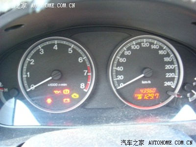

点火后的怠速显示

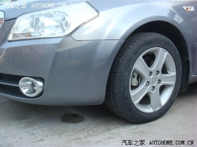

收工,看看车下面的湿的地方,是车载预热系统工作时产生的水气冷凝造成的。
