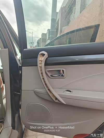

这次右侧两个车门玻璃先后出现升降困难,并伴有哒哒哒的巨大噪声。我判断毫无意外就是升降电机的大齿轮坏了,因为上次左侧升降玻璃出现故障和这次是一模一样。话不多说,先到网上 买来两个配套的大齿轮,成本不到10元。 老板还贴心的给了几个卡扣,没想到这几个卡扣还真用上了(为老板点赞)。
拆掉前门的四颗固定螺丝和后门的三颗固定螺丝,前门多出的那颗螺丝在车门下小红灯罩里,要小心拆下灯罩,我就拆坏了一个。(网上有卖的)然后用撬棒在右下角处开始撬门内板,最好用两个撬棒配合,用铁的工具会伤到漆,要包上布再用。均匀用力撬,听到咔的一声,出现较大的缝隙后把手伸进去慢慢用力掰,很快就会拆下。用暴力强拉会造成其他损坏,得不偿失!
拆门板细节其他车友有介绍,可参考。不细说啦。
车窗玻璃我是事先升到顶,如果不换其他件,不用胶带固定。
固定升降电机的螺丝是三颗,卸下螺丝后轻轻用手晃晃电机就可以抽出来了。电机线束插头有的可以先拔下来,有的是拿下电机后才方便拔下来。
拆后车门时发现有一颗螺丝被安装时打滑丝了。心里问候了一下安装工。还好用老经验解决了!
拆电机齿轮箱是个细心活,生手勿动。暴力拆解必坏!拆开后拿掉损坏的齿轮,清除干净碎齿。把新齿轮涂些润滑脂装好,合好箱盖就行了。
每个电机装上后,先试一下玻璃升降,全部正常。再把其他部分仔细装好,大功告成!
