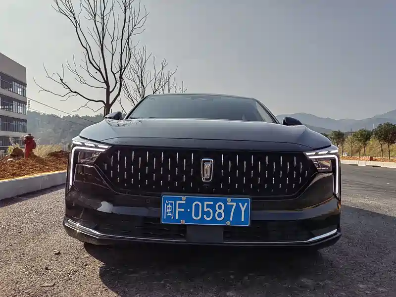

车型介绍:奔腾B70 2022款 1.5T 自动尊享型
奔腾B70的颜值确实好看,看第一眼就心动了。
长轴距大溜背,阳光下帅气逼人。
