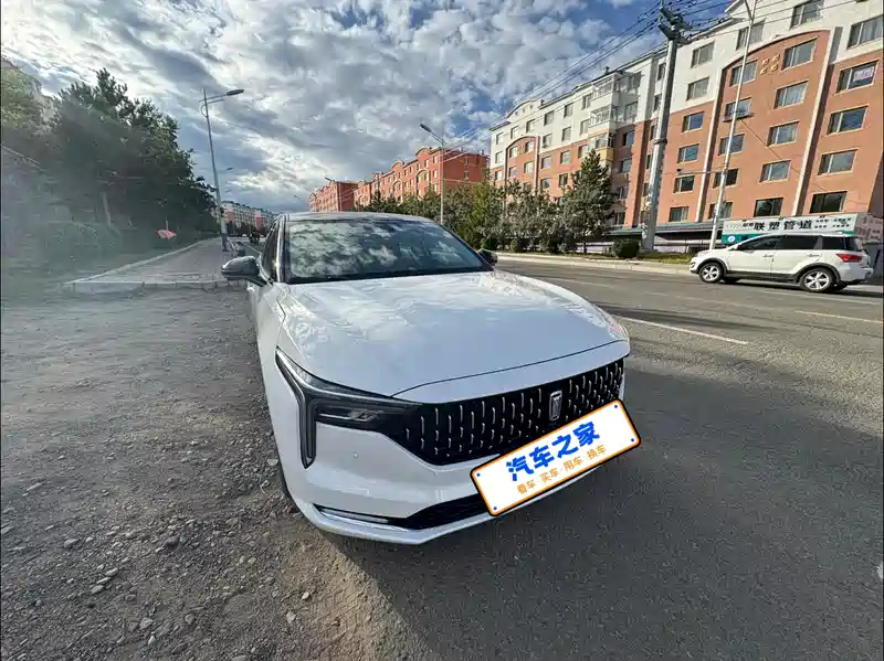

车辆介绍
2022款1.5t自动尊享型,这个车也没什么可介绍的,最便宜的B级轿车带掀背,1.5t动力稍显不足,2.0t的也贵不了多少钱。不过也够开了。流线型车身,超低底盘,霸气侧漏的前脸,水滴大面积中网,异形大灯,黑色和银色都非常好看,我个人很喜欢量子红,不过我只买到了白色,改了了一个悬浮车顶膜,比较遗憾。
