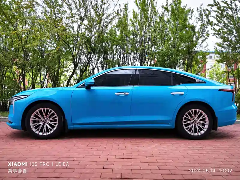

老规矩先简单介绍一下车辆,第三代奔腾B70自动尊享版,购置于21年3月12日,行驶里程67000多公里,原车珍珠白色,改色贴膜为水晶亮光迈阿密蓝。
第三代奔腾B70一改前两代车型的模仿风,整体设计无论是外观还是内饰,包括绝大部分配件都已经是纯国产了,已经成为真正意义的国产车了,无论是底盘架构还是发动机使用体验都不错。
这张照片是更换副驾手套箱回来单位楼下拍摄的,一直很喜欢它的前脸设计,可以客观的评价是引领了近年来外观设计的潮流,尤其是前后大灯的设计,可惜它自己却改了,有些让人无语。
