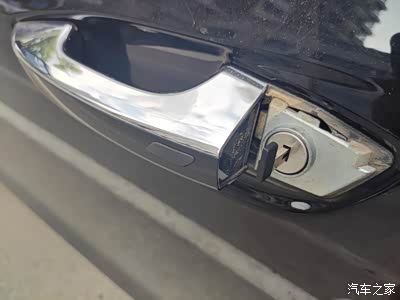

第二步要看我们车辆主驾驶门把手中隐藏的秘密了,也就是机械锁在位置?机械锁在我拍摄的主驾驶门把手的后半部分内。
在主驾驶门把手后半部分最下边有一个方的孔道,正好可以把我们的机械钥匙插入,这可不是开车门哦!而是要翘掉这部分,让机械锁露出来。记得动作要轻,因为不需要特别大的力气去操作。
轻轻一翘然后这部分就可以取下来了。
来个特细,这就是在下边拍摄不明显的那机械个钥匙插孔,这样大家看的非常清晰,正好也是机械钥匙的宽度和厚度。
现在机械锁就呈现在大家面前了,是不是比我们想象的要简单的多。如果不知道这部分下边的秘密,有没有车友会大力出奇迹,用蛮力去翘呢。有可能就是拿下来了,却安装不回去了。
在来一个细节图,我们开始机械钥匙深入后这个位置也是和钥匙匹配的,便于我们翘起那个后盖。
剩下的就简单了,插入钥匙,开启车门。这里和大家说一下,不需要用很大的力气,很轻盈的就可以实现车门的开启和锁闭了。
车门打开了,需要进行其他操作就看你需要做什么了。如果是钥匙电量低,导致车门打不开,也可能车辆也启动不了,那可以把钥匙放在中央扶手箱底部钥匙感应区去启动车辆。
最后操作完毕就是恢复车辆原始状态了。
