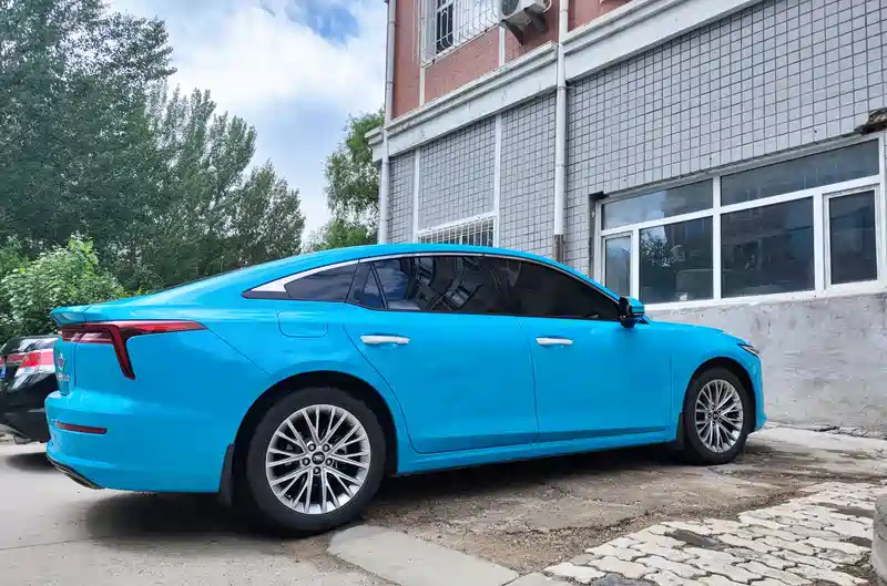

       不知道大家是否遇到这样的情况,停车时候停车位置不是很平整,再重新启动车辆时候挂挡出现很费劲的情况,按下锁止键感觉根本挂不动的感觉,硬性挂上就会听着咔的一声,整得心里嘚嘚嗦嗦的,这也许是这个双离合变速箱的缺点之一吧。
前两天回家,车停在楼前车位上,就是和斜坡。
再次启动时发现挂挡费劲,需要用力才能挂上。
尝试了接通电源,踩住刹车。
然后松开电子手刹。
黄灯灭了代表电子手刹松开。
此时再启动车辆,按住锁止键挂入R档就很轻松了。
轻松挂入倒车档。
      车友们如果遇到此类情况可以试验一下,看看是否可以解决问题。
