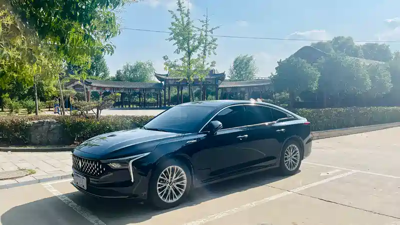

朋友们,今儿个得聊聊我的老伙计——奔腾B70。这家伙陪我风里来雨里去,转眼间就跑了2万5千公里了。按说该给它做个“小体检”了,可巧不巧,原来常去的那家4S店关门大吉了。没办法,我只好开车七十多公里,奔到洛阳的另一家奔腾4S店去。一大早,我开着车,哼着小曲儿,就出发了。
