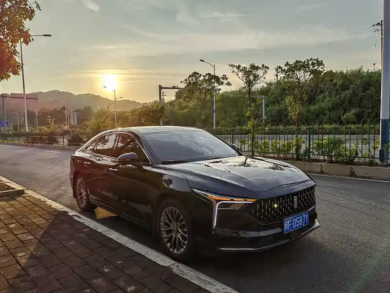

当初选择购买这部车主要有两点考虑,其一颜值卓越超群,其二空间宽敞舒适,作为家用车这两点直接把我拿捏到了!夕阳下走进心坎里的美
