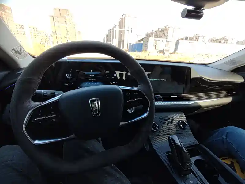

最近气温下降,天气越来越冷了,我的车子停了一周没有启动,今天一上车,又弹窗电瓶电量低了。
