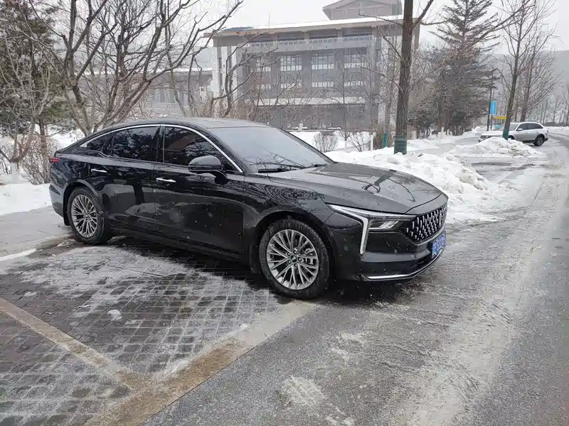

        第三奔腾B70,1.5T2023畅享高配版本,有发动机启停功能。提到发动机启停大家可能褒贬不一,有人认为是鸡肋,有人认为现在属于标配了。但我感觉自己车有这个功能至少还是让没有此功能的车友羡慕的。现在发动机启停功能经过不断的实践和更新,是可以起到节油的作用的。这里有的车友会说频繁启动会影响发动机寿命,这个你多虑了,那会不会对电瓶有影响呢?这个多少是会有一点,但是你过四五年如果车辆工作环境不好也需要正常更换电瓶的。
      那我现在和车友探讨一个问题,尤其是北方气温寒冷的这段时间,你们的发动机启停功能好使吗?我是去年国庆节前购买的车,现在发动机启停功能居然不触发了?坏了!
      其实发现这个问题已经有一段时间了,因为最近车踩停了,仪表盘也显示发动机启停功能触发了,但是发动机还是在工作。因为发动机启动着但是在驾驶舱听着声音很小,仔细的体会和听才确定发动机启停没有实现发动机停机。
