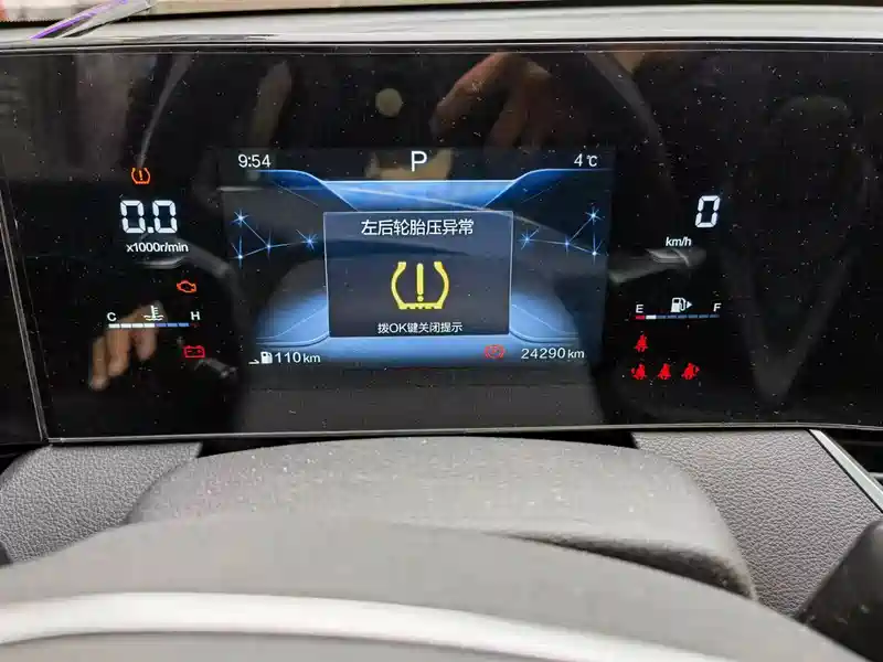

2021款新奔腾B70在胎压预警装置方面,只有胎压异常提醒,没有胎压数值显示。如图这就是本人扎胎后车辆报警的记录页面。所以这里提醒各位车友如果发现胎压异常,还是要及时看看自己的轮胎是否有扎胎或者胎压过高或过底导致的胎压报警。

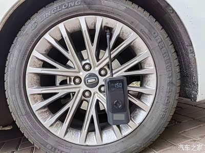

发现胎压异常了下车检测,果然没有气了。用我的无线汽泵进行补气。现在看到的补气到1.5Mpa的状态。最开始显示的时候只有0.4,轮胎基本已经没气了。所以这里也建议各位车友车厢里储备一些应急备件,例如应急气泵和应急电源。另外B70出顶配外其余全系标配R18的轮毂,轮胎规格225 50 R18。后备箱的备胎是非全尺寸备胎。各位车友要注意了,了解自己的轮胎规格。

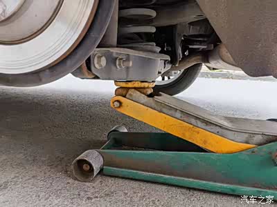

由于我的测量停在店家路边,侧面不便于千斤顶作业。所以大家从车辆后方将千斤顶插入。可以在悬挂的这个位置作为实力点进行千斤顶作业。各位小伙伴如果有自救的时候也可以利用这个位置作为更换轮胎的支撑点。

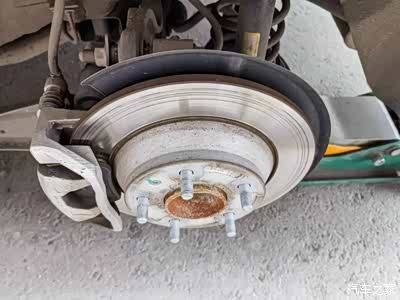

轮胎拆卸后可以看到刹车盘片,我的B70已经两年多,还好刹车盘片没有过度磨损。还不错。

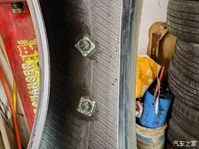

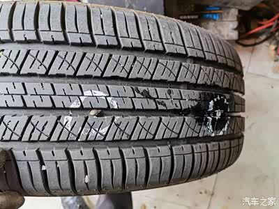

扒胎后才发现,我的轮胎被扎了两个钉子。所以才导致今天早上轮胎内的气压瞬间下降的原因。所以因为咱B70没有数字显示胎压,大家遇到胎压预警一定要下车观察。避免我类似的问题发生。
这么大哥螺钉,看着我都心疼。
这连个扎胎的位置都在一个区域,所以补了两个补丁。一个补丁30,加一个10块。这一早就消费我40元补胎。
