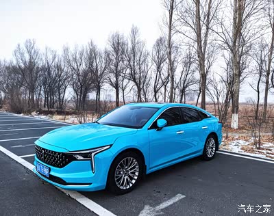

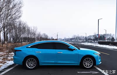

三代奔腾B70采用溜背式车身设计,整车长度达到了4810mm,轴距2800mm。

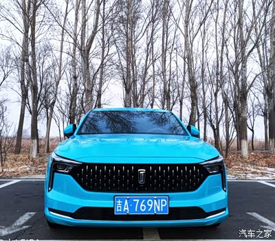

前脸设计也一改奔腾以往的商务稳重风格,采用了多边形雨滴式进气格栅的家族式设计语言,中间世界之窗LOGO,最主要的特点是两侧的“战戈式”LED大灯组,大灯组的设计风格目前已经在不少合资和国产车上用到。
右侧45度。
左侧45度。
致敬经典设计,满满的中国风的“战戈式”大灯。

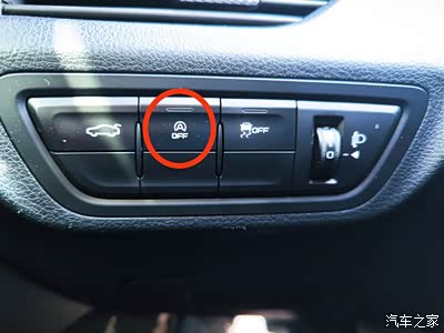

主驾左侧红色圈内按键为怠速起停系统控制开关,默认开启状态,按动一次黄灯亮起,怠速起停系统关闭。

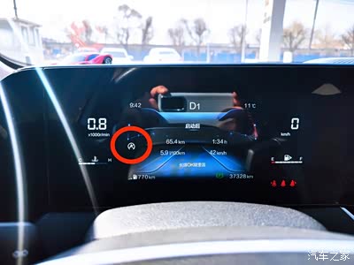

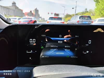

主驾仪表红色圈内图标为怠速起停系统未触发状态。

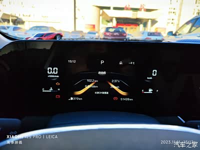

进入深秋尤其是进入冬季后怠速起停系统在以往的使用中从未触发过,令我意外的是今天居然连续触发了几次。

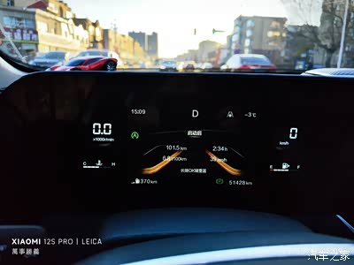

室外温度显示零下三度,第一次触发怠速起停系统,后续行驶中又连续触发几次。

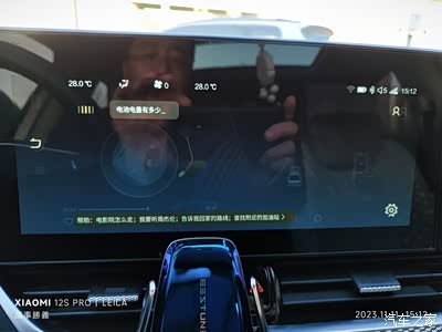

由于行驶途中多次触发怠速起停系统,自己觉得很奇怪,因为之前这样的天气条件下从来没有触发过,停车后观察行程信息,行驶时间2小时37分,室外温度零下4度,第一反应查询电量信息。

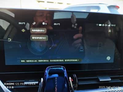

直接呼唤语音助手优米,询问电池电量有多少?
经查询蓄电池电量81%,电量充足,车辆使用至今电瓶电量显示基本最高就是八十几,一般都维持在70多的状态。
晚上回家后特意查询了一下说明书,原来蓄电池电量和蓄电池温度都是触发怠速起停系统的条件,也就理解了为啥今天可以多次触发怠速起停系统了。目前室外温度不算太低,天气晴朗阳光很充足,发动机经过长时间行驶发动机舱内温度升高,使得蓄电池温度适宜,满足了怠速起停系统触发条件。
