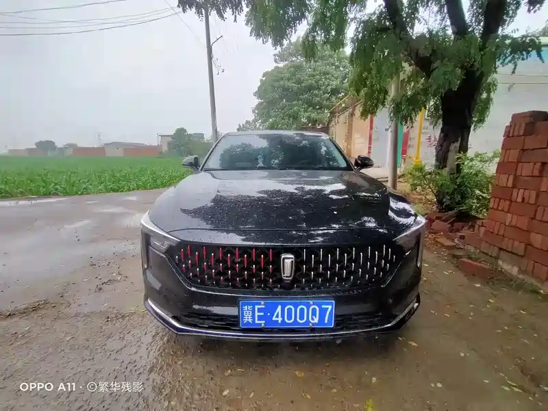

      参与车辆就是我的这台奔腾b70了,2021年四月购入,目前车况很好,它其实和人差不多,你待它好,它就会对你好,平时注重车辆保养,它会让你用车无忧!
