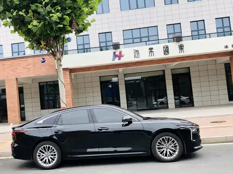

时间飞逝,我已经拥有奔腾B70这台我心仪已久的座驾已经有一段时间了。为了让我的爱车始终保持最佳的状态,我按照厂家的建议进行了第三次保养。下面是我在保养过程中的一些心得与体会,希望对大家有所帮助。
