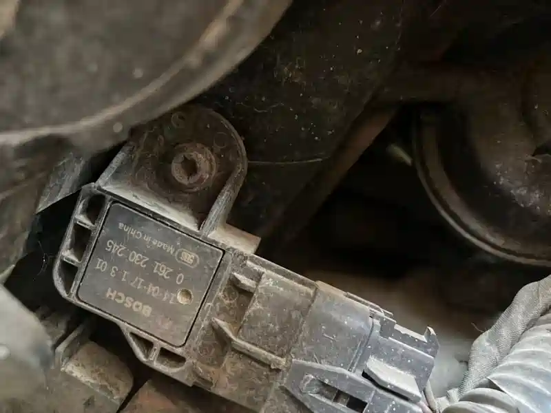

我是2023年1月初买的14款14年奔腾B702.0手动的车,到手没什么大毛病,开了一段时间后,感觉发动机怠速800多一点,油耗高,我们这里是东北比较寒冷,我以为是天冷的原因,但是早上打火明显感觉震得厉害,去修车厂师傅说这车都这样,我不死心,还得感谢网络的强大,有大神说右机脚垫的原因,我在网上买了一个副厂的100多,到家找了一个小修理厂50元换上,舒服。。。马上就不一样了,震篓子的解决了,又过了些日子,跑高速时换挡加油到1700转左右感觉动力不足,过2000转正常,这不对呀,2.0的动力不可能这么弱,去修理厂没有故障码,数据都正常,师傅说可能是原车主加的油不好,你开些日子就好了,但是我感觉不应该,心里总是有个疙瘩,又上网找,看到一个老修车师傅说这样的毛病是进气压力传感器脏了清洗一下就好了,今天天气暖和,没事借了套修车工具,自己拆下来一看好脏,清洗后安装上,打火,怠速1000慢慢降到750转左右,怠速也稳了,出去试车,爽,动力嗷嗷的,发这个帖就是感谢网上的修车大神,也想把自己的感受告诉车友们,有这样毛病的可以试试,省钱不说关键是解决问题
