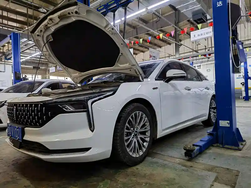

     农历腊月二十七,兔年新春的脚步越来越近。很多朋友应该和我一样都耐住不性子期盼新春的到来,还有一部分车友也将和我一样明天将开着自己的爱车载着家人和满载年货回家过年。那因为我是四口之家,明天又要上高速,所以对车辆的安全事项不能疏忽。今天就来到公司附近的4S点对车辆进行检测确保安全顺利的佳节假期出行。借此再和朋友分享一下车辆检测事项,希望可以提醒并帮助大家安安全全把家回,开开心心把年过。
这我的爱车奔腾B70 十五周年纪念版1.5T车型。早上9点左右来到4S店还可以排队车辆不多,没有排队直接带来检测工位准备检测。首先先看看车辆的油液、电瓶等有没有问题。
