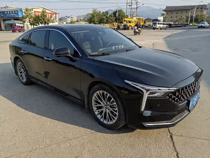

爱车简介:22款奔腾B70-1.5T自动尊享型,去年5月份提车,近8个月行驶了5175公里,液晶仪表显示综合油耗8.9L/百公里。
22款奔腾B70线条棱角分明,凹凸有致富有质感,修长的车身在贯穿式腰线的衬托下更显大气上档次!
溜背式“小鸭尾”,红色的战“戈”尾灯与贯穿式灯带设计,为B70带来几份性感与跳脱!
古典元素与现代科技结合的战“戈”形LED大灯,炯炯有神!
5月份提车,共行驶5175公里,综合油耗百公里8.9L
