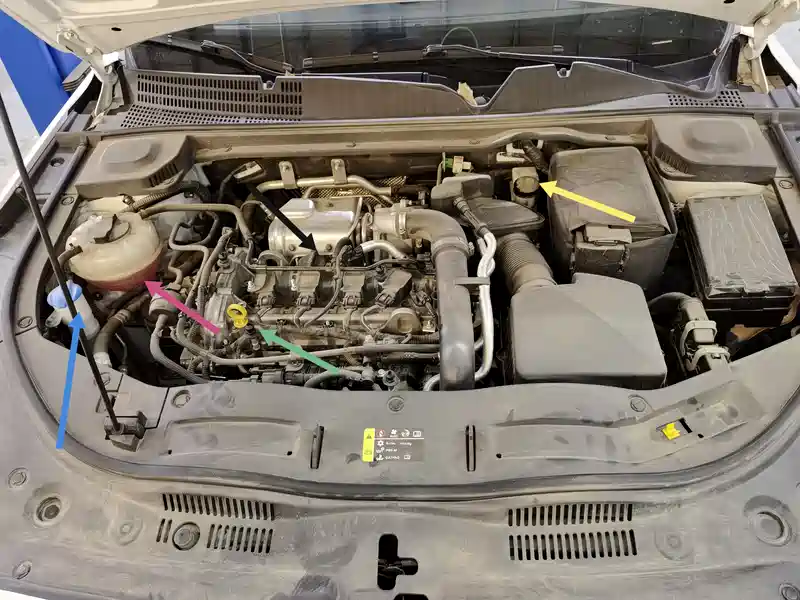

这是咱B70的发动机全貌图,我分别用蓝色、粉色、绿色、黑色、黄色箭头标准出我们车辆日常油液使用接口。例如玻璃水壶是蓝色盖子那我就用蓝色箭头标注这样我个人感觉更形象一些。
蓝色:玻璃水
粉色:防冻液
绿色:发动机机油尺
黑色:发动机机油注入口
黄色:制动液(刹车油)

如图这个位置是咱B70玻璃注入口,还是比较形象的盖子是蓝色的,上面有一个车窗喷射水滴的图标。玻璃水的添加,非常简单。小伙伴们自动动手可以轻松搞定完成。
这个粉色的液体油壶是B70的防冻液,油壶上有MAX和MIN的挡位线标记。MIN是最低标准,MAX是最大限额。通长我们要将防冻液注入至MIN和MAX之间的位置即可。
另外和各位B70的车主朋友着重说一下,咱B70的防冻液消耗的还是很快的。我的车辆21年7月份购入,到今年的12月份近一年班的时间添加过两次防冻液。所以各位车友一定要注意,当发现发动机水温高、发动机声音大的情况去看一下是不是缺少防冻液导致的。
如果各位缺少防冻液的情况大家可以有两种方式补充。第一,到4S点免费补充,咱B70每年有一次免费补充易耗油液的权利,我个人的是亲经历真实有效的。第二,自行购买补充,如果自行购买补充大家一定要选择好对应的防冻液型号否则不同型号的防冻液混合在一起会发生化学反应。另外大家可以看到,注入的防冻液颜色和防冻液油壶中的颜色一致都是粉色。这点大家一定要注意!
这是上次去保养时候增添防冻液时候拍下的照片,如果有准备自行购买补充防冻液的车友,大家可以参考型号。避免购入错误,导致不必要的麻烦!
说过了玻璃水和防冻液后我们在说说B70的机油。那现在如图这是发动机机油注入口,各位朋友如果要自行更换或者想了解机油的一定要注意这是咱B70机油注入口,黑色盖子,盖子上有一个明显的油壶样式的标志。个人还是非常形象的。
这是咱B70专用的全合成机油,5W-30。这里给大家分享两个知识。第一:5W-30是什么意思,冬天用可不可以?5w-30中w是winter英文的缩写,数字5是指机油能够适用的最低温度,最低温度可以达到-30摄氏度,数字30是指机油的耐高温能力。5w-30是四季通用油,这种型号的机油在高温和低温下都有较好的粘度,属于居中的水平。所以在冬季使用可以,但是这个只能是算是中等型号机油,如果大家想给发动机更好的保护,那就需要自行购买更好优质的机油。第二:需要我们注意的咱新奔腾B70 1.5T车型需要4.5升机油。所以自行购买机油朋友们一定购买适当适量的机油避免造成不必要的麻烦。
这是一个1L升的小桶机油,每次保养更换机油的时候都是更换一个4L的大桶和一个1L的小桶。还就是和各位车友值得注意的就是我个人的爱车在吉林长春,21年已经度过了一个冬季,机油一直是5W-30的。所以这个型号的机油及时在冬季对于B70也是足够用的。那要更冷的地方各位朋友可以适当选择0W型号的机油来应对。
这是咱B70制动油液注入口,在电瓶的左侧。用黄色的因为字母和图标作标识。因为按照B70的保养手册指导咱B70需要4万公里更换制动液,那因为我的爱车还没有到4万公里,所以还不能给大家分享更换制动液的一些情况,请大家见谅。待下次更换制动液的时候再分享给大家。
