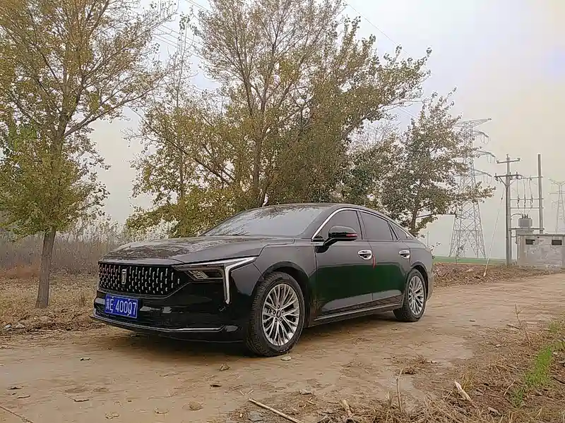

        生活在农村,开车最烦人的事莫过于路上的灰尘和窄路两边的杂草了,车辆脏的快可以多洗几次车。最糟糕的是窄路会车,道路两边的杂草有粗有细,在你靠近路边的时候总会在车身上留点纪念,细小的划痕在不仔细看的情况下不容易发现,天天跑农村的小路,时间久了总能看到车身上有稍微大点的划痕,让人心情不那么美丽,花钱去做个抛光吧感觉太奢侈,而且后期它还会再有划痕,所以呢,自己动手解决是最经济实惠的!
如果你也在这种比较窄的小路上进行过会车,那么我们将深有同感,当车辆擦着杂草丛过去的时候,坐在车里听着“噌、噌、噌”的杂草划过车身的声音,心情糟糕透了,心疼的直咧嘴,却也无能为力
      我的奔腾B70到现在已经使用一年八个月了,车身上的小划痕都数不过来了,最近看到了两个大点的,今天自己来修复一下,分享一下,希望有同样的划痕的老铁也能自己修复,而不用去修车店花费昂贵的修车费
